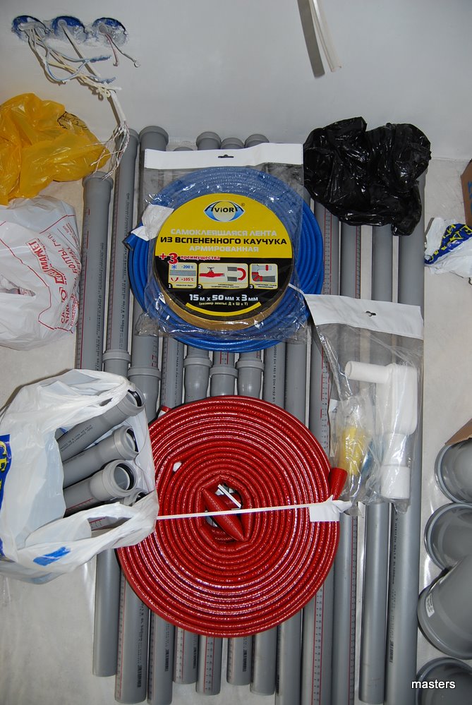

2masters Прэлестно...прэлестно :) грамотно выполненная разводка +5

Tehnik-san написал : грамотно выполненная разводка +5
спасибо:) Много места и мудрое решение "не вгрызаться в бетон " и не сжимать все в кучу, позволили реализовать коллекторную схему. И хотя я, также как и Вы, сторонник последовательной схемы водопровода, все же коллекторы удобная штука.. А главное удобно для пользователя, который не является практикующим сантехником:) Попробовал здесь цветную изоляцию. Раньше думал, что просто красиво, но понял, что и еще и практично при монтаже. Особенно, когда 45метров труб.

masters написал : я, также как и Вы, сторонник последовательной схемы водопровода, все же коллекторы удобная штука.
Может быть для коллекторной схемы,при паянных, не пресс-соединениях, ,всё же удобнее применять мягкие трубы ? Ведь это без ущерба качеству да и монтаж будет проще, всего лишь трубогиб и рулетка и меньше паянных стыков,они не вызывают сомнений да и место пайки прочнее чем сама труба,но ускоряется сам процесс.

Tehnik-san написал : Может быть для коллекторной схемы,при паянных, не пресс-соединениях, ,всё же удобнее применять мягкие трубы ?
Радиус поворота 10диаметров. Может и удобно, но вряд ли получится ровно и красиво. Да и прочнее твердая труба. С ней приятнее работать.
Если все же мягкой делать-надо запасаться клипсами и крепить почаще. У Виги, кстати даже такая мелочь, как крепеж для труб-клипса, сделана по уму.

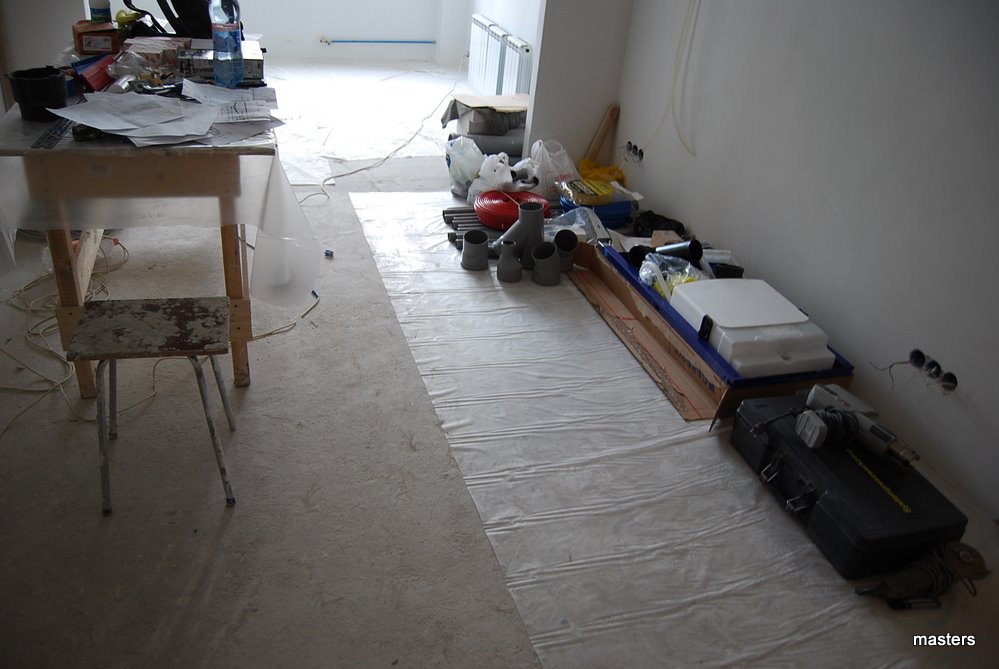

не подскажите? Можно ли в высотном новострое устанавливать водяные тёплые полы в ванной комнате от системы отопления? Что то этому поводу говорят СНиПы?
masters написал : Монтаж водопровода. Система пресс-фитингов с медными трубами.
а полотенцесушитель подключали к оцинкованному стояку тоже медными трубами?

2masters У ПС будете одевать теплоизоляцию на трубу, которая будет замурована?

2BV теплоизоляция ПС

odesit написал : не подскажите? Можно ли в высотном новострое устанавливать водяные тёплые полы в ванной комнате от системы отопления?
нельзя:mad:

2 odesit: Возможность существует,подключение может быть произведено по схеме включающей промежуточный ТО между системой ТЭЦ и контуром панельного отопления,конечно с условием договоренности с управляющей компанией,ну и проэкт с расчетом мощностей и сопротивлений цир колец .
