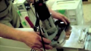

Всех с праздником))))) Много не пейте, воины))))!!! Шаблон для совместной врезки дверных петель

debe, Кстати. Как справляется с работой ИС? И ещё, у тебя вроде на фрезере упор работает на обе стороны шаблона, а как делаешь если под карту в коробке паз надо сделать на 1-2мм уже чем в полотне?

eric написал : Как справляется с работой ИС? И ещё, у тебя вроде на фрезере упор работает на обе стороны шаблона, а как делаешь если под карту в коробке паз надо сделать на 1-2мм уже чем в полотне?
ИСа много петли врезать....))) попался, кстати, хороший экземпляр, без люфтов))) в столике с одной стороны выдвижная регулировочная планка. Выдвигаю на нужное расстояние, и столик становится асимметричным))))
