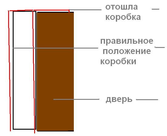

regina1 написал : На следующий день после установки двери вверху повело:один угол выступает,а другой утоплен.
Если петлевая сторона, стоит по уровню (дверь стоит в открытом положении и её никуда не уводит), то скорее всего, из за того что нет достаточной фиксации, коробки в проёме, замковая стойка отошла. В любом случае, ни дверь ни коробку, не может повести, за один день.
regina1 написал : можно ли сделать что-то в такой ситуации?
Можно найти другого Мастера и переставить стоевую, работа не сложная: срезать пену, выставить в проёме, закрепить и пролить заново пеной.

WEREG, большое спасибо за ответ.Но для меня так и осталось загадкой как выбрать мастера по объявлениям в газете.

regina1 написал : для меня так и осталось загадкой как выбрать мастера по объявлениям в газете.
Звоните и описываете ипроблему своими словами, типа:
regina1 написал : Подскажите,пожалуйста,можно ли сделать что-то в такой ситуации?На следующий день после установки двери вверху повело:один угол выступает,а другой утоплен.У мастера такие отговорки:у меня нет заказов в ваш район-да и сделать ничего уже нельзя,дешевые двери -лучше уже не установишь,кривые стены и т.д
А мастер вам отвечает, типа:
WEREG написал : Если петлевая сторона, стоит по уровню (дверь стоит в открытом положении и её никуда не уводит), то скорее всего, из за того что нет достаточной фиксации, коробки в проёме, замковая стойка отошла. В любом случае, ни дверь ни коробку, не может повести, за один день.Можно переставить стоевую, работа не сложная: срезать пену, выставить в проёме, закрепить и пролить заново пеной.
Если мастер говорит, что то другое, то говорите ему, что подумаете и звоните другому.
