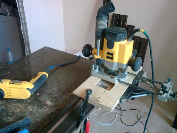

Работает внатуре !
Я тут когда тот пазик на фото под замок делал - весь гараж и сам с головы до ног опилками засыпался - потом полчаса разгребал завалы. Короче , пылесос нужОн оченно, к фрезерку-то. Да ещё у меня и хиловатый 3620. А что бы было , ежели бы большой был ? Типа 3612 или 2300 ? Ну а если серьёзно, то я и сам не ожидал, что можно легко и спокойно делать широкий паз под замок тощей длинной китайской фрезой с 8 цангой за 2 - 3 прохода. На сайте есть фото этого паза .

Ну это с первой приспособой , а главное - с Большим фрезером 3612 и шикарной СМТ-шной пазовой фрезой с третьим зубом - их мне Сергей, представитель СМТ давал для экспериментов.
Но эта новая приспособа гораздо удобнее , легче и проще в работе. Тут не надо фрезер крепить к каретке . Кстати, надо отдать должное товарищу WEREG из Питера , это он , в первую очередь, просил о более лёгкой и удобной в работе приспособе.

а мне ни к чему, все эти приспасобы, имхо, для любителей или новичков чтобы уменьшить шанс ошибки + цена вопроса даже если делать самому не многим меньше готового изделия от вирукекеса :) ну в крайнем случае от какого нибудь безизвестного тайваньца(там же на слете продавали от 3,5 -8 т.р за комплект), мы с саней об этом говорили на слете, чико в курсе :)

Коля-мба написал : ну в крайнем случае от какого нибудь безизвестного тайваньца(там же на слете продавали от 3,5 -8 т.р за комплект),
В той теме на вуудтуулсе, что я упоминал в ссылке , как раз и есть фото подобных тайваньцев-китайцев.Ещё мне много фото подобных скидывал один товарищ, хозяин FR129N - вирутексовского петельника . Я их всех и просматривал-изучал перед разработкой своего приспособления . Те приспособы практически все предназначены только для петель , но не для замка и его планки . Это только вирутексовские модельки умеют, но цену на них и жуткий ВЕС и размеры ящичков вы и сами знаете. Именно поэтому мне Александр и говорил на слёте насчёт лёгкой универсальной и не очень дорогой приспособы , чтобы не нужно было привинчивать фрезер, да и работать с любым . Вот я и задумался на эту тему, как появилось свободное время после большой мебельной работы . А вот ту , первую приспособу я переделаю в штуковину для удобной фрезеровки пласти , типа некоего крестового стола с перемещением по двум координатам .Там нужно будет добавить всего пару профилей , да резинку снизу наклеить, чтобы не скользила по дереву или алюминию .
