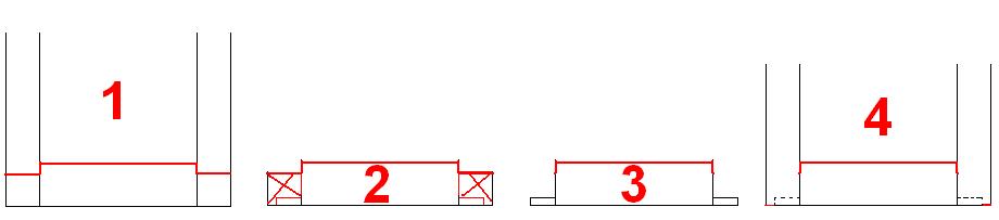

paporl написал : Помещаю фото
и что это за фигня? я как писал пилить?
на выходе должна быть такая картина:

Вот маюсь с проблемой. Есть проём 189 высотой, 76 шириной (деревянный дом, крепиться можно шурупами т.е., почти без пены). Нужна в него дверь. Бюджет желательно минимизировать - дача, да ещё и неотапливаемая. Внешний вид желательно не очень ужасный. Проём увеличить невозможно, никак, всё что я там смог отвоевать без полной разборки мансарды (выше стропила идёт, и так в неё врезался) - и так отвоевал (изначально там стояла дверь вообще где-то 60*160). Ну по ширине ладно, вроде 70 см полотно укладывается как раз. А вот с высотой всё плохо. 1890-20*2-5*2 (зазору по 5 мм грубо. на коробку 20 мм должно хватить) = 1840. Стандартное полотно - 2000. Итого срезать надо 160 мм, или по ~80 с каждой стороны. Все стандартные филёнчатые двери остаются без рамы. :lol: Картонки пустотелые тоже остаются (тут есть смысл резать с одного конца), но не знаю насколько для них это критично. Продавцы убеждают, что их установщики туда всунут брусок и всё будет в шоколаде, без подробностей. Есть сомнения. Да и ставить сам хочу. Прошёл по столяркам - ценник получается свыше 10 т.р., и сроки весьма впечатляющие. В связи с чем стал смотреть на стандартные двери из массива - цена та же, но хоть быстро. Однако для дачи всё равно дороговато. Может подкинет кто идейку, как ещё можно вывернуться из ситуации?

любую сборно-разборной конструкции, например Ценник - аналоги от 3000 за полотно. разбираешь , укорачиваешь, уменьшаешь филенку сколько надо, укорачиваешь стоевые, сверлишь отверстия новые и собираешь, все силовые элементы остаются целыми.
