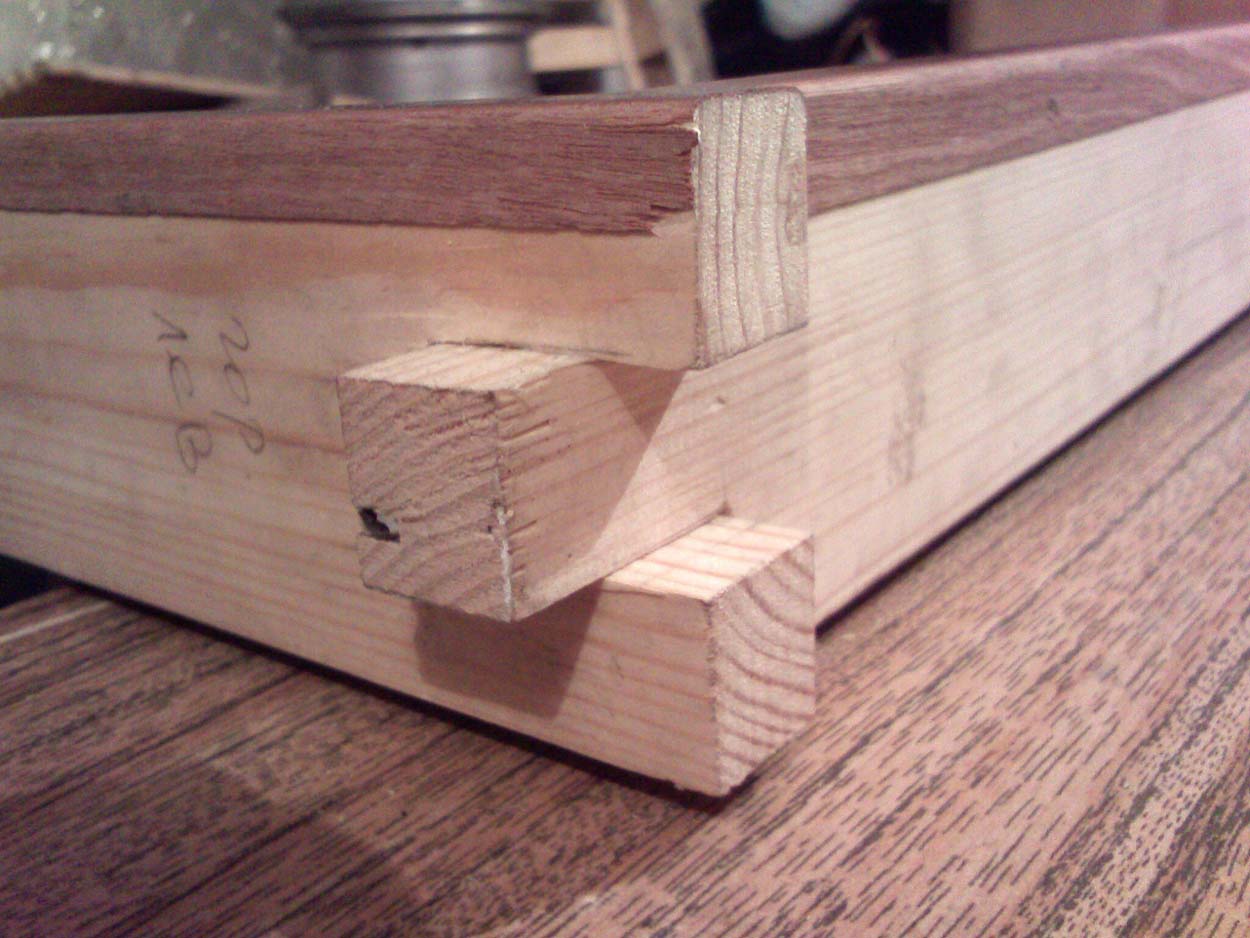

  1. Соединение коробки решил делать в шип. Мне конечно стыдно за такую приспособу, но...зато быстро.
  2. Вот запилил, снял шпон, разметил.
  3. Готовые соединения.

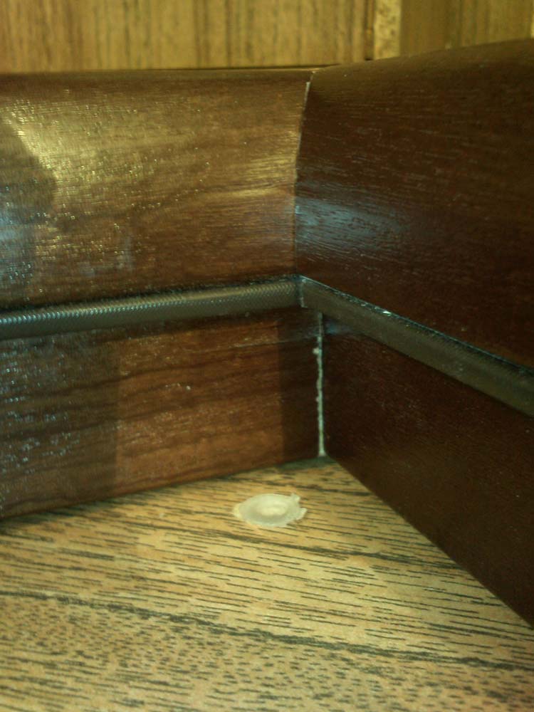

  1. Вот так будет выглядеть соединение.
  2. С лицевой стороны. Не айс конечно, но когда стянется саморезами будет получше.

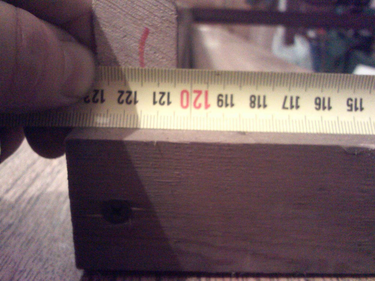

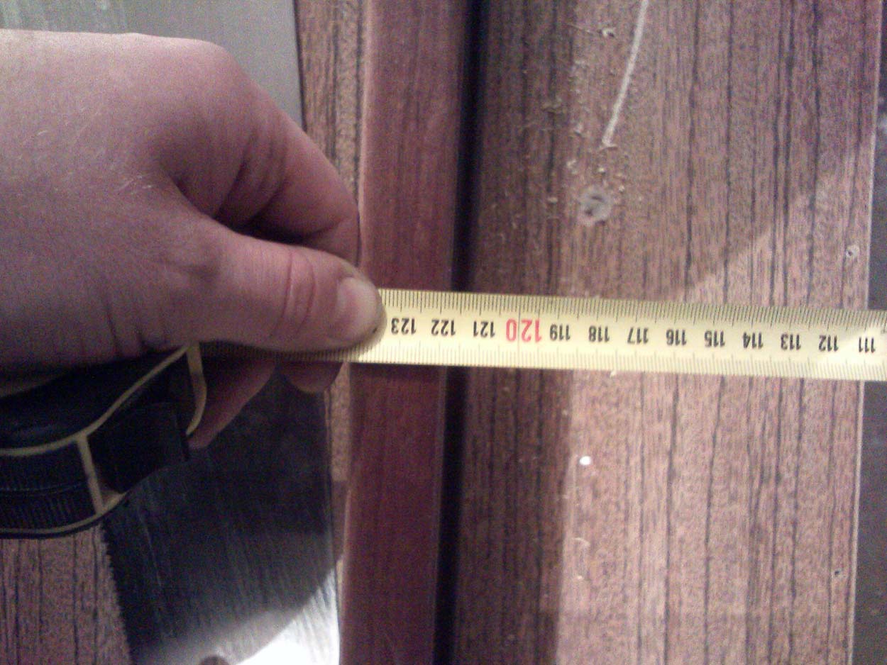

Померил створки-они не 600мм, а 599-598мм. Решил, что 5-6мм зазора достаточно по ширине.
  1. Замеряем ширину сверху коробки. 1204мм.
  2. Фиксируем низ коробки на такой же ширине. 1204мм.
  3. Что получаем в середине.1218мм. Разница за счет кривых стоек коробки 14мм.

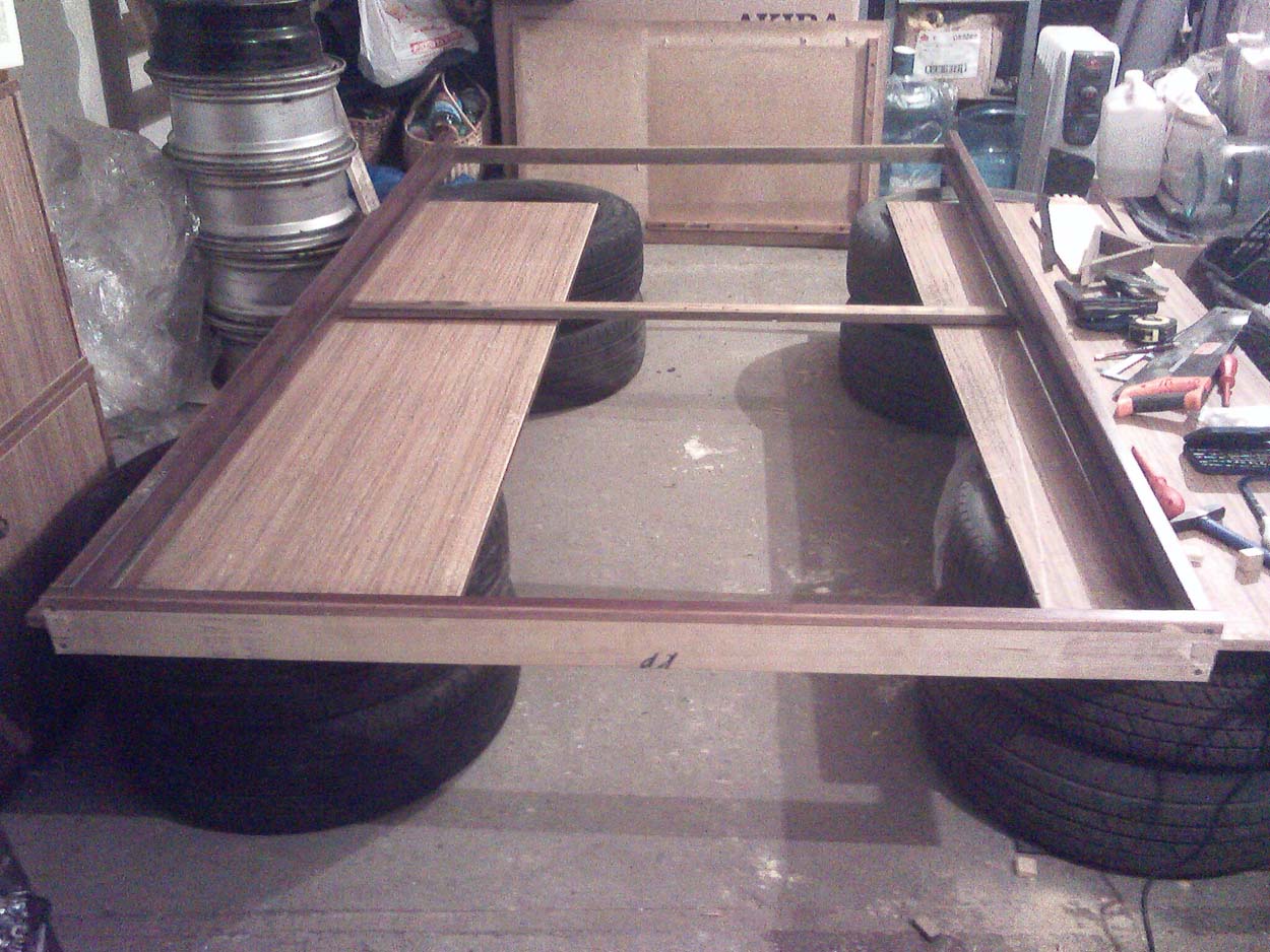

  1. Фиксируем коробку в размерах. Стойки не отпиливаем т.к. размер проема не известен.
  2. Кладем створки в получившуюся коробку.
  3. Растояние между ними почти 3мм. Это конечно меньше чем я ожидал, но в последствии все встало хорошо.

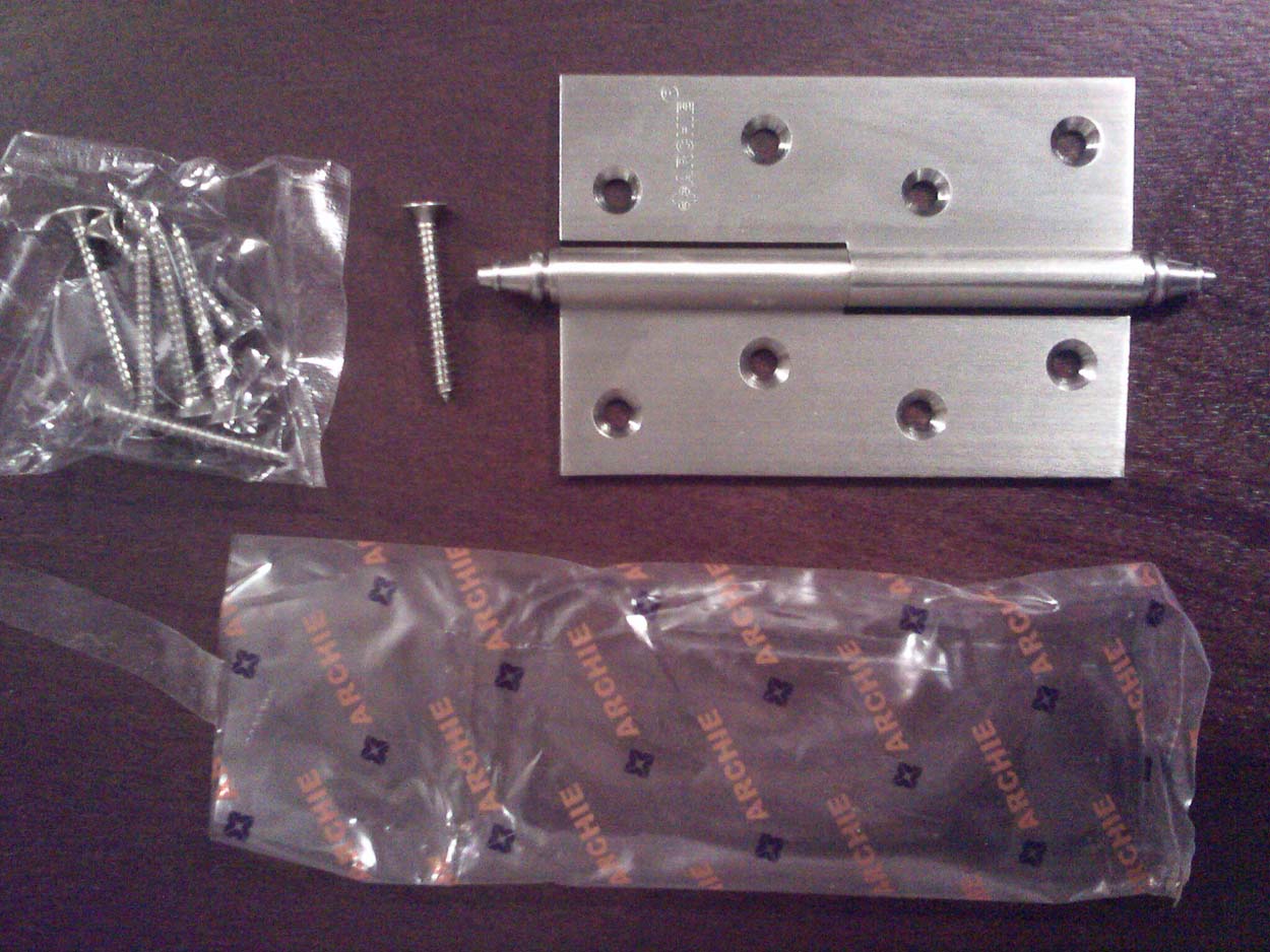

  1. Вот такие петли. Правда саморезы слишком длинные, пришлось поставить покороче.
  2. Растояние между створками петли 1.5мм.
  3. Способ установки петли подчерпнул на данном форуме. Отмеряем 200мм от торца створки сверху для верхней петли и снизу для нижней. Накалываем шилом отверстия.
