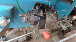

установил радиоуправление на мотоблок, так как надоело бегать по копанному полю

sharki написал : установил радиоуправление на мотоблок
Советую ещё один соленоид на сцепление, что бы можно было в экстренной ситуации за тормозить движение. Если есть лишняя команда на радиоуправлении, вроде как должна быть. А так интересная задумка...

Stepa56 написал : Советую ещё один соленоид на сцепление, что бы можно было в экстренной ситуации за тормозить движение. Если есть лишняя команда на радиоуправлении, вроде как должна быть. А так интересная задумка...
так и есть в планах задействовать сцепление и газ так как есть ещё 2 канала свободных :-))

sharki написал : так и есть в планах задействовать сцепление и газ так как есть ещё 2 канала свободных :-))
Эх... было бы ещё 2 команды, тогда можно было воплотить управление - воткнута фреза, и поднята!
Это просто идея, воплощать её вам, или кому то (может и сам ...):
На ручки МБ ставится штанга, на ней крепится шпилька (ну допустим с метр, нужно по месту мерить), с 2х концов шпильки м14 - электромоторы (автомобильные, типа с дворников), один в одну сторону крутит шпильку, другой в другую - на какой дадим команду.
На этой шпильке груз, тоже нужно мерить, ну думаю 30 кг (кругляк зацементированной массы, в середине труба на пол дюйма), к трубе приварена, закреплена, гайка, соответственно шпильки м14, и шпилька вставлена в эту трубу, и завинчена в гайку, (может и 2 гайки по разным сторонам груза, с зацементированной внутри трубой).
Сделана направляющая, чтобы груз не вращался, а двигался по шпильки в поступательном движении, в момент когда дадим команду одному эл. мотору, или другому.
Тем самым мы управляем МБком на разворотах - поднять фрезу - сместить груз вперёд, или воткнуть фрезу - переместить груз назад.
Да очень важный момент - наличие третьего, переднего, опорного колеса обязательно!
Удачи!!!
22.04.2014 в 21:13:24
Stepa56, а не проще замутить те же моторы на колесо регулировки глубины фрезы?
