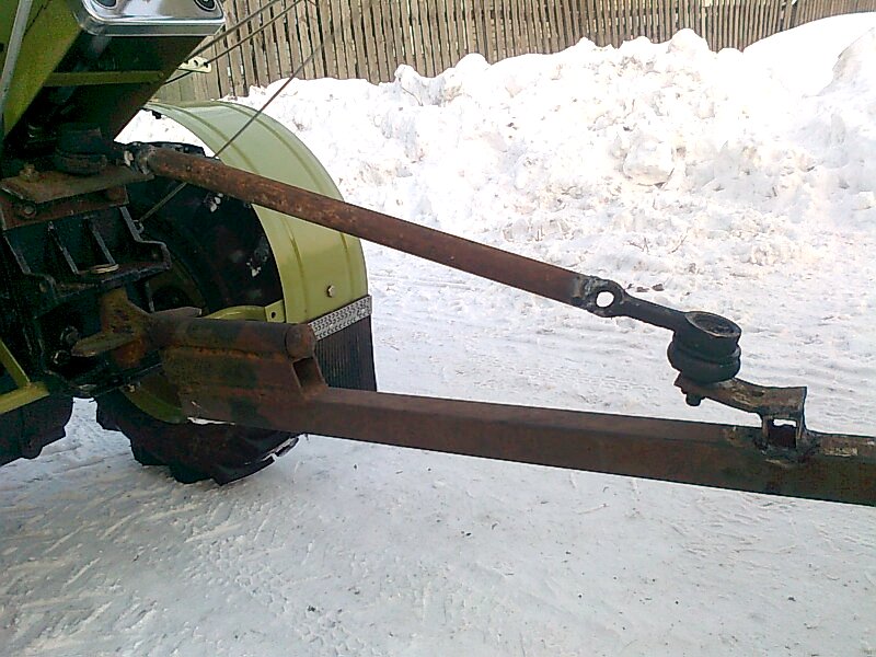

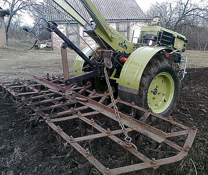

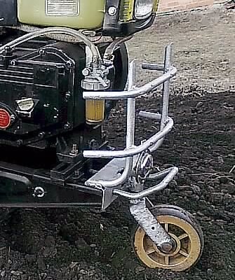

Христос воскрес, уважаемые мотоблочники! Выставляю несколько иллюстраций, может кому что пригодится.
