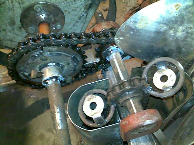

Ctrateq написал : Пропоную зробить якусь "муфту", типа в комбайні "Нива" на вигрузному шнеку метод храповика.Що хто скаже?
Если имеете ввиду отключение транспортера то всеравно рало в земле остается, его нада тащить. У меня в транспортном положении колеса разчленяются с осью, крутятся сами по себе не приводя в движение транспортер и поднимается рало + диски.

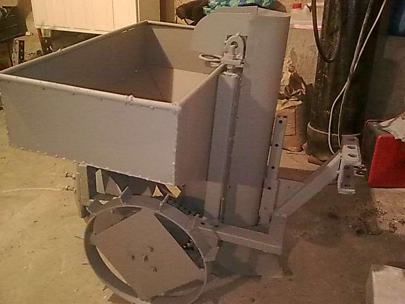

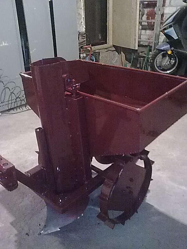

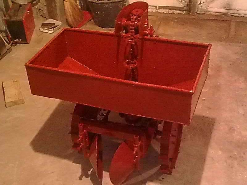

Вам мой способ разворота не подойдет, поскольку у КИПОРА есть штатная разблокировка полуосей, а с помощью противовеса КС поднять с полным бункером может даже ребенок.
Ctrateq написал : Цікаво побачить на фото які ці розблокіратори, як працює підйомний механізм сошника та дісків.Будь-ласка.
Читайте форум, есть тема по разблокираторах и ходоуменьшителях. Подьемный механизм - очень громко сказано, просто труба в трубе с фиксатором. Одна труба приварена к корпусу КС, а та которая с ралом вставляется и регулируется как глубина посадки так и устанавливается транспортное положение рала.

BSlavik написал : а какой кес получился?
Вес около 35 кг может 38. Но хочу отметить что сажалка как и все китайское может изготовляться в разной комплектации. В зависимости от возможностей оператора. У меня стоят корпуса чугунные, оси, паразитка и т.д. Можно заменить некоторые элементы втулками или труба в трубе, убрать паразитку и т. д. Вес соответственно уменьшается, на качество это не повлияет. Если садить для себя то фатит с головой.
