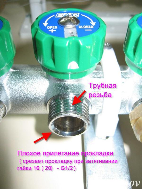

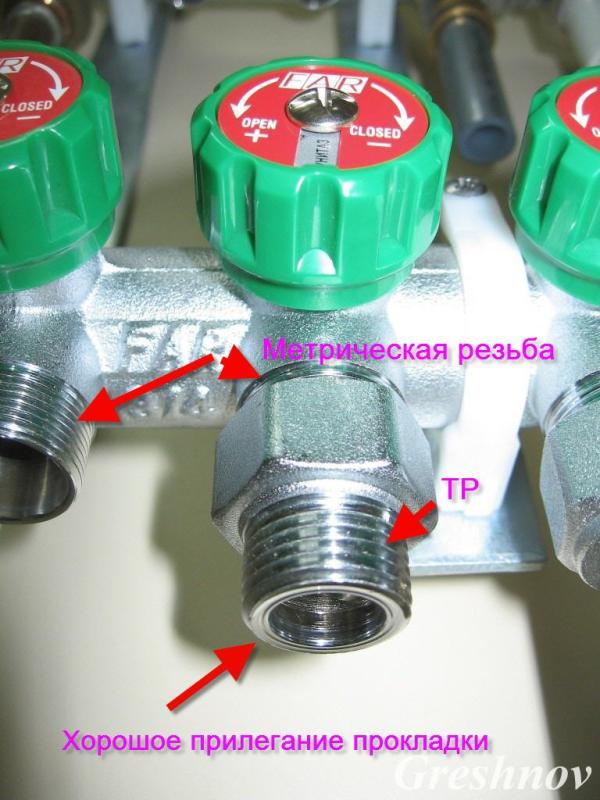

Outruller написал : Подобрать фитинги Rehau к коллектору Far. Help...
Смотрим фото:
Vobbler
Vobbler
Регистрация: 15.12.2007
Сообщений: 949
04.03.2012 в 22:30:33
Greshnov,
Фотки зачетные!
Но лично меня очень напрягают резиновые колечки на фаровском переходнике, поэтому и ищу другой выход. Чем хорош коллектор с трубной резьбой - легко подключить времянку. Ну и повторюсь: вряд ли кто решился муровать фаровский переходник в стену, даже если его хорошо закрутить и посадить на анаэроб, чтобы не раскручивался, а вот обычный штуцер на анаэроб и замуровать - это пожалуйста.

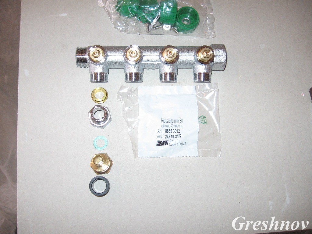

Greshnov, спасибо за фото, хороший ликбез....
Кстати, вот сейчас смотрю каталог FAR (c far-market) и в нем есть интересный момент на странице 132 А именно - коллектор мультифар с отводами с трубной резьбой с двумя вариантами отводов - Euroconus и Flat-Faced Flat-Faced в конце кода имеет буковки TP
Вот такой коллектор с отводами Flat-Faced позволит накручивать сразу накидную гайку и обойтись без комбинации коллектора с метрикой и переходника?
