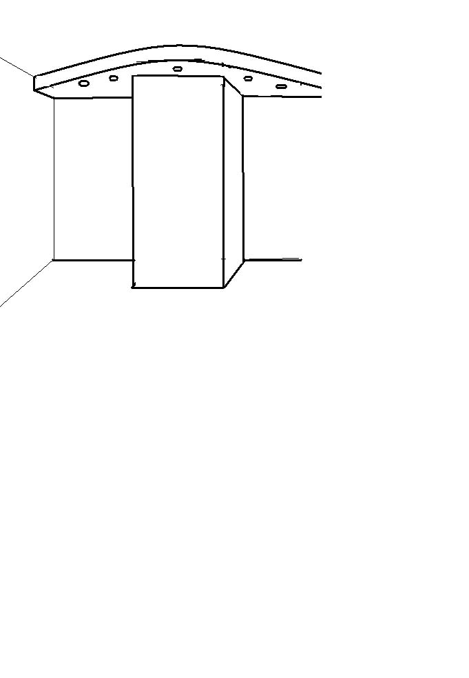

предлагаю трубу поднять к потолку, закрыть гипсокартоном, опустив часть потолка как- нибудь типа "волной", или просто имитируя потолочные балки.
Грэй
Грэй
Регистрация: 04.01.2008
Сообщений: 21451
05.01.2009 в 10:14:58
типа так.
