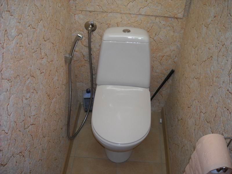

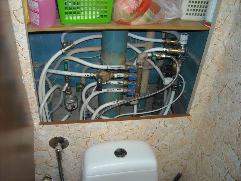

Докладываюсь! Собрали и свой душ тоже. Сразу предупреждаю: разводка - полный ОТСТОЙ, на металлопласте. Стоит в таком виде уже лет пять. Летом буду переделывать, схему вынесу на обсуждение. Старый металлопласт придётся всё равно оставить.
Итак, схема стандартная от Дока: пара обратных клапанов (для паранойи), термосмеситель, запорный клапан CEME, регулировочный вентиль. Дальше это через какой-то хрен знает какой хромированный уголок выведено сквозняком наружу и накручен Грошевский душик.

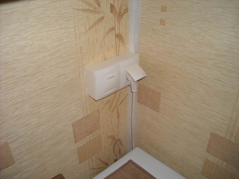

До кучи второй клапан стоит на линии стиралки и красивым выключателем около неё включает на неё подачу воды.

2S_CS Хотелось бы напомнить - гибкий шланг к лейке выдерживает рабочее давление не выше 2bar и при отсутствии рег.давления это может обернутся потопом

2Tehnik-san А то-есть на будущее можно и сюда редуктор с манометром привертеть? 2NNN Понял. Главная надежда, что если и рванёт - то на глазах: сейас вода перекрывается клапаном, повешенным на освещение туалета.

"привертеть" летом при монтаже нового узла ввода воды , ему там место ... а пока, уходя - гасите всех ! :)
