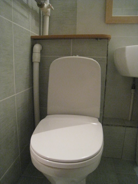

2kuver У меня была похожая ситуация.Жесткую подводку сделать не удалось.Поставили гибкую трубу.НЕскладная.Брали в "Леруа".Вроде работает неплохо.А вообще,все надо прикидывать по месту.

Раньше я тоже задавался подобными вопросами.Пришел к выводу: Надо брать только "фирменные" вещи.Китайские лопаются быстро(особенно складные)."Фирмошные" стоят помногу лет. P.S.Конечно,гофра ставится не от хорошей жизни.Если есть возможность,обязательно делайте жестко.

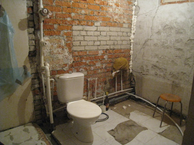

Всем доброго дня. Ситуация следующая, требуется сделать ремонт у родителей в ванной комнате, в частности с заменой сантехники. Давным давно стоял наш советский унитаз, в лохматых 90х его поменяли хитрым образом, поставили новый унитаз сантиметров на 5 выше (на доску) и выровняв все это дело цементом. О качестве установки лучше промолчу. Сейчас, когда собрался все это дело менять обнаружилось, что угол вывода унитаза абсолютно не совпадает с углом вывода трубы канализации, он буквально чуть чуть заходит в трубу, а для герметичности все это замотано марлей и замазано цементным раствором. Поначалу обрадовался, думал что воткнули унитаз с 45* выпуском (как собственно и есть) в трубу с углом 30*, но изучив более детально понял, что:
  1. Угол выхода трубы меньше 30*. Труба старая чугунина.
  2. Расстояние от центра трубы в месте ее сужения порядка 20 см,а выпускаемые унитазы имеют 150,175. Исходя из этого вопрос, как лучше все это дело обустроить, естественно придется что то добавлять, чтобы поднимать унитаз, ну это вопрос отдельный, я собираюсь выровнять пол (стяжка или как это называется) а поверх уложить плитку, этим самым добиться, чтобы унитаз подходил по высоте. А вот как засунуть унитаз со стандартным выпуском 30* в чугунную трубу с меньшим углом наклона? Использовать переходники очень критично, поскольку нужно как можно дальше "воткнуть унитаз" в трубу канализации, иначе на него просто невозможно сесть, места в ванной хрущебы не позволяет. Или незначительная разница углов наклона позволит все таки воткнуть унитаз, поскольку есть небольшая разниуа в диаметре выхода унитаза и приемной трубы? Заранее спасибо.
