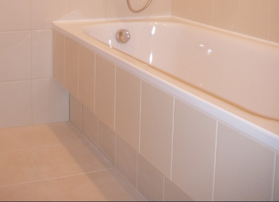

Вентиляторов нет.Вентиляция и у меня,и там где делал есть.Кроме наверно только первых работ.Плитка за ванной.Плитка под ванной.Во всяком случае стяжка и штукатурка однозначно.Экран полностью съемный.Вместо "дырочек" под ноги-наклонный экран.И незаметные зазоры для вентиляции.Вода как попала(а она попадет всегда,как бы не изощряться),так и испарится.

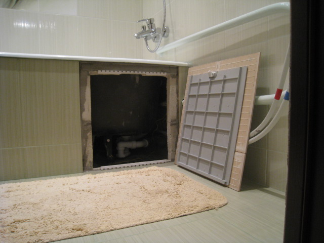

Никакую вентиляцию под ванной не делаю.Есть только люк из съёмной плитки для ревизии сифона в нижней части экрана.Никакой сырости и в помине нет- абсолютная сушь.Вместо дырочек и наклонных экранов сплошная ниша в нижней части от края и до края ванны.Гидроизоляция никогда не будет лишней на аварийный случай.

Очень сожалею,что нет фотографий.Последний раз делал года три назад(одни акриловые ванны с экранами).Ни с кем ни спорю и не навязываю мнения.С эстетической стороны смотрится не хуже,а может и лучше,как в выше приведенном посте.Смотря кому что нравится.Но с функциональной точки зрения и по конструкции намного удобнее и проще.С монолита и начинал.И отписываюсь только по причине,чтобы народ не усложнял,то что можно сделать проще,но не хуже.Я даже по секрету скажу,что и ванну стал ставить на свои родные пластмассовые ножки,а ведь раньше и кирпичи подкладывал и монолитил.Ненужным все это было.

Есть у вас фотки ваших работ? Очень интересно, как это так вентиляция устроена, в частности интересуют "незаметные зазоры" для вентиляции. Какая же вентиляция через "незаментые зазоры"? Очень, наверное, эффективно. А каким образом вы делаете полностью съёмный экран из плитки? А по поводу наклонной поверхности вместо "дырочек", то "дырочки" по-моему заметно лючше смотрятся.

Фото ваше понтавилось, лучше, чем наклонная поверхность. Но у меня, к сожалению, так не получится, будут ножки ванны мешать.
