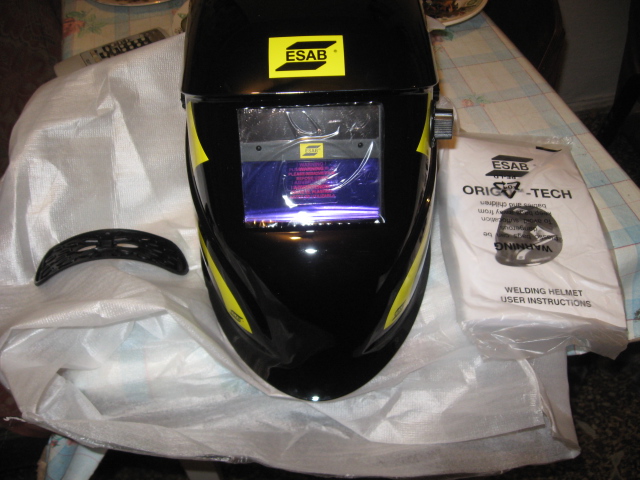

sand61111
sand61111
Регистрация: 08.01.2010
Феодосия
Сообщений: 381
29.12.2011 в 17:45:33
И я хвастанусь масочкой-токо получил,правда дорогущая:mad:,зашла в Украину по 102евро+НДС,в общим со скидкой 1200грн.Зоветься ESAB Origo-Tech.
