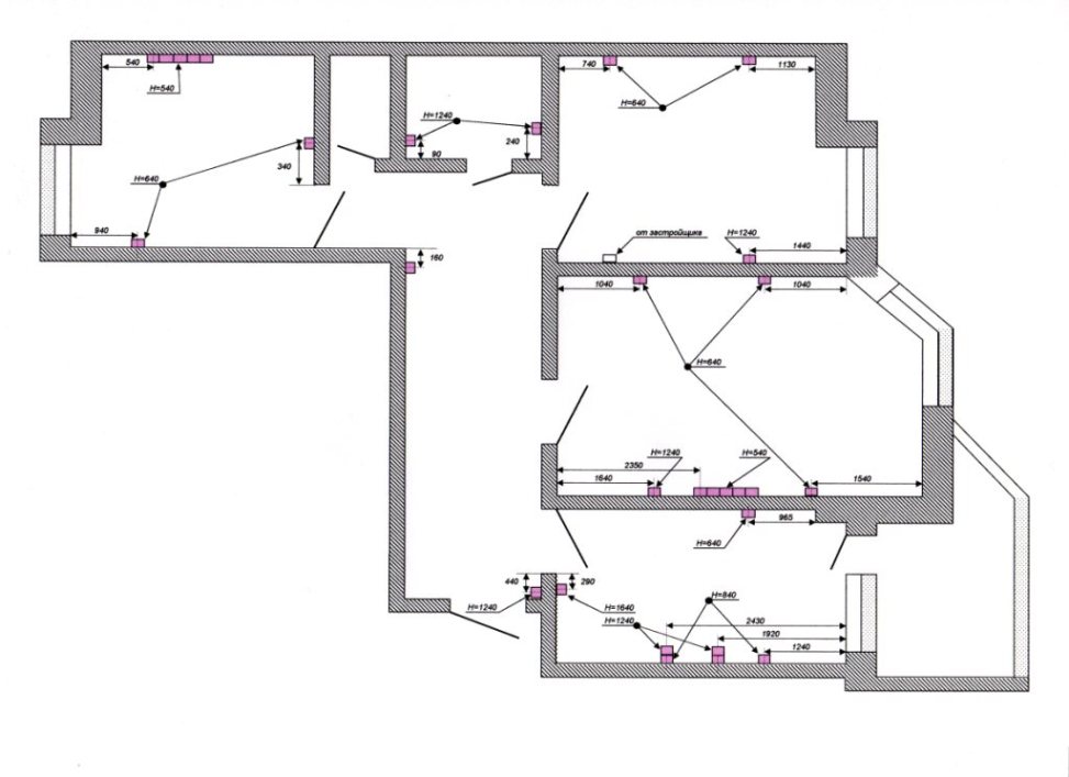

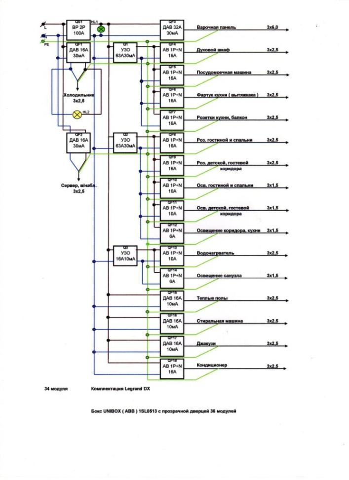

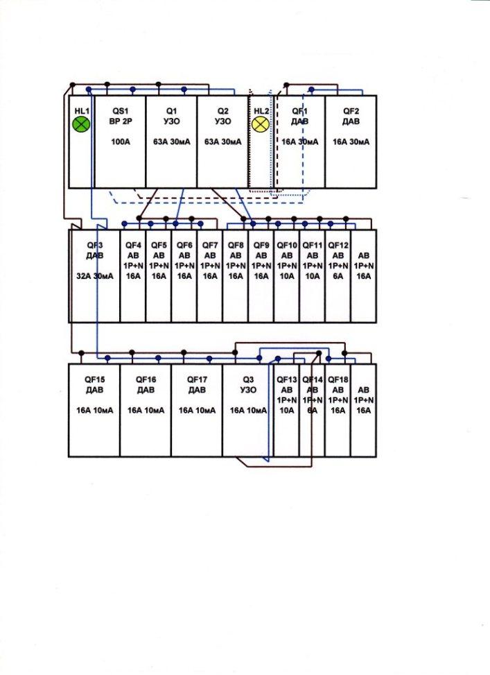

Это сделать очень сложно. Кстати вытащил из старых рабочих проектов схемы, сделанные в Экселе. Разумеется, что принципиальная схема сделана в виде блок-схемы, чтобы проще воспринималась потребителем и "электриками" из ЖЭКа. Конечно есть и более сложные, но это то, что под руку попало.:)
