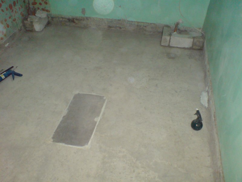

abc, Вы знаете почему никто не может поймать ковбоя на белой лошади? 2 wheeler, у моих родителей есть такой буфет с выдвижным столом. Куплен в начале 60-х. Стол сделан в виде ящика под столешницей. Общая толщина сантиметров 8. В одном из углов (дальних от стены) сделана ось вращения. Ножки складываются под столешницу столика и там фиксируются. В эксплуатации не очень удобен. 2 KOSmaster. Пол из ГВЛ не имеет каркаса, он засыпной. На черновой пол укладывается ПХВ пленка, без дырок и, если есть необходимость, с перекрытием полотнищ сантиметров 20. По стенам на предполагаемой высоте чистового пола крепится лента из материала, точное название не помню, типа поролона, но пожестче, 10 см шириной, называется акустический мостик. Изолирует ГВЛ от стен. На пленку насыпается смесь KNAUF. Равняется по маякам, на смесь кладется плита ГВЛ. Плиты с четвертью. Между собой крепятся на клей (ПВА) и на саморезы. Полы хорошие. Если все сделано по технологии. Относительно цен на кухни. Просто сумасшедшие. Пару лет назад купил стенку Ивановской фабрики. Фасады массив березы, 3 см толщиной. Корпуса ДСП, фанеровка шпон березы. Длина 4 метра, 20 фасадов, два выдвижных ящика. Высота 220 см. Стоило все это 2 тыс долларов. Прикиньте сколько это будет стоить в кухонном исполнении... Кухонные мебельщики - барыги без совести и чести.

17.12.2007 в 13:23:03
Цитатата:
Не работает вставка( заделал все дыры и трещины, что бы керамзит не высыпался куда не надо. обошел трубы (если будут менять трубы, при их удалении керамзит не высыпаляся на нижний этаж) и порог с соседней комнатой небольшой стяжкой - тоже чтобы керамзит остался в периметре, который будет накрыть полом ГВЛ. каракаса никакого нет. стелится пленка с напуском на стены, все засыпается керамзитом, выравнивается и поверх укладывается ГВЛ. по периметру уложил ленту, но она получилась беспонтовой (стены не ровные). после укладки листов по периметру прошелся пенкой монтажной и все. Пол ГВЛ имеет нахлест - листы как бы накладываются друг на друга, предварительно смызывал нахдлесты ПВА и скреплял саморезами по ГВЛ. излички пленки потом обрезал монтажным ножом.

KOSmaster написал : gar31 А можно поподробней описать желательно в картинках как делали ПОЛ ИЗ ГВЛ??? НА KNAUF.ru смотрел,но есть вопросы...Например как крепить листы и из чего делать каркас?
все что есть
