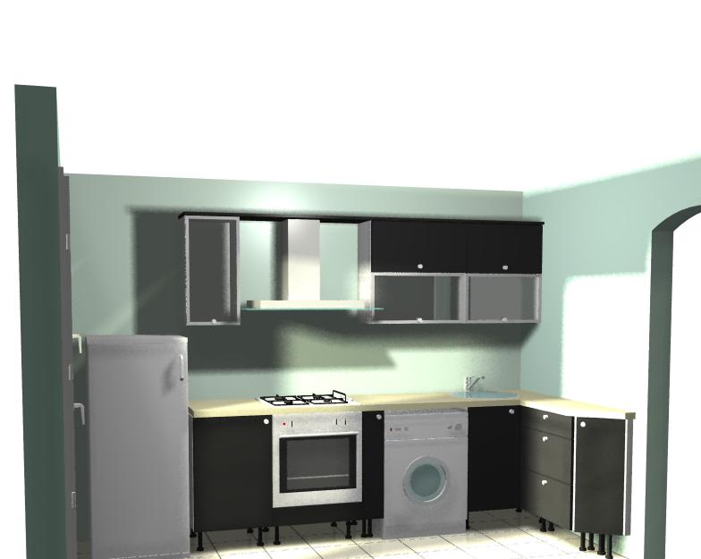

Как и многие здесь хочу сделать кухню сам. Опыт работы с мебелью есть. Покритикуйте набросок.

GY_Samodel написал : Покритикуйте набросок.
Скучно:(
20.01.2009 в 18:32:55
2Никонор в каком плане скушно? Классику не люблю Фасады хочу заказать пленочные с продольной фрезеровкой Стекло в алюминевой рамке

20.01.2009 в 18:47:05
Не обращай внимания. Вот только в самый угол под мойку лазить будет не удобно. Угловой шкаф никак не станет?
20.01.2009 в 18:59:22
2Никонор Угловой это в смысле пятиугольный? Не нравится. К тому же для него надо столешницу шире чем 600, а у нас тут таких нет Да и ширина шкафов вдоль короткой стены всего 300 будет, поэтому думаю что не сильно напряжно лазить

20.01.2009 в 19:04:32
Тогда отлично. Ручки под духовкой нет. Не будет шкафа?
20.01.2009 в 19:14:53
Будет. Эскиз быстро делал
20.01.2009 в 19:22:48
И вот еще вопрос Фасады хотел под венге пленочные, но смущает как в эксплуатации будут. Хотя в салоне говорят, что пленка немецкая, гарантия на фасады 2 года. Делают в Миассе. Как вариант рассматриваю крашеные и ЛДСП в алюминевой рамке. Но эти уже местного производства. Подскажите, что практичней, кто с чем сталкивался

20.01.2009 в 21:36:02
TO: GY_Samodel Нижний ряд шкафов (модуль у холодильника) практичнее сделать выдвижными ящиками. Рекомендации практически всех производителей фурнитуры (BLUM, Hettich и т.д.). Стиралку лучше закрыть дверцами (но остается засада - как засыпать порошок и заливать ополаскиватель), поэтому по возможности лучше все-таки выкинуть из кухни. Что планируется по верхнему ряду на правой стене? Напрашивается либо ТВ, СВЧ и т.д. или какие-либо стеклянные полки (не громоздко и завершают конструкцию - низ по двум сторонам, а верх только по одной).

20.01.2009 в 21:42:19
Vopros78 написал : Нижний ряд шкафов (модуль у холодильника) практичнее сделать выдвижными ящиками. Рекомендации практически всех производителей фурнитуры (BLUM, Hettich и т.д.).
Интересно с чем это связано?
