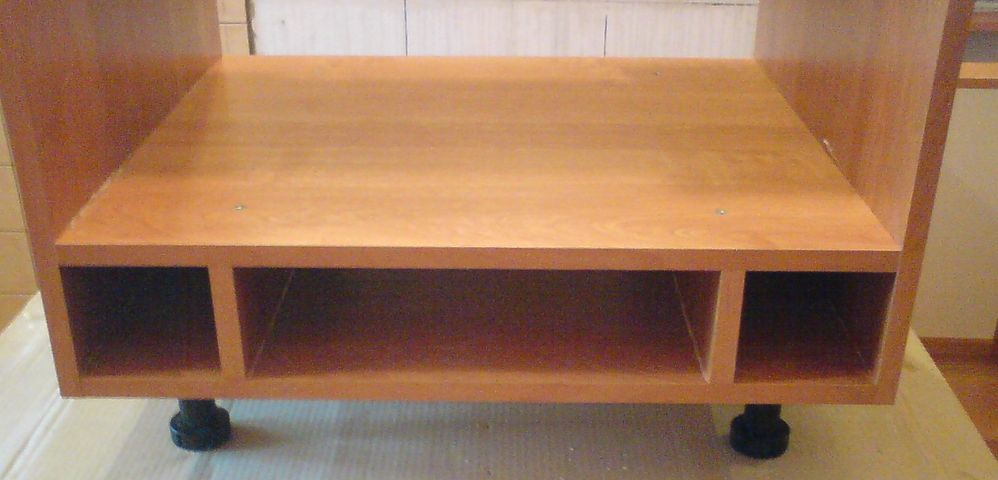

Здравствуйте! Кто-нибудь может подсказать какие варианты крепления фасада 12 на 60 под духовкой.

slob740 написал : Кто-нибудь может подсказать какие варианты крепления фасада 12 на 60 под духовкой.
Лучший вариант - крепить фасад на выдвижной ящик. Если экономно - на Метабокс.

Ром, даже лучше метабокс. Тандембокс место сжирает, которого там и так практически нет. И фасад делать без ручки, а чтобы открывался от нажатия, в торец нижнего дна по центру нужно врезать удлиненный тип-он. А экономично - это на защелках или вообще заглушить. Еще вариант - сделать его откидным вниз на беспружинных петлях так же с тип оном. Не так удобно как ящик, зато ниша вместительней и все причиндалы от духовки, включая противни, там поместятся.

MasterRoma написал : Лучший вариант - крепить фасад на выдвижной ящик. Если экономно - на Метабокс.
Выдвижной ящик туда влезет высотой не более 70 мм. Ширина будет прим 37 см из-за вертикальных ребер жесткости . А на магнитных защелках кто-нибудь делал ?

Slavok написал : Ром, даже лучше метабокс. Тандембокс место сжирает, которого там и так практически нет.
Это смотря какая кухня. Если она вся с Тандембоксами да Авентосами, то пихать туда Метабокс у меня,например,рука не повернётся.:) У тебя,уверен,тоже))
