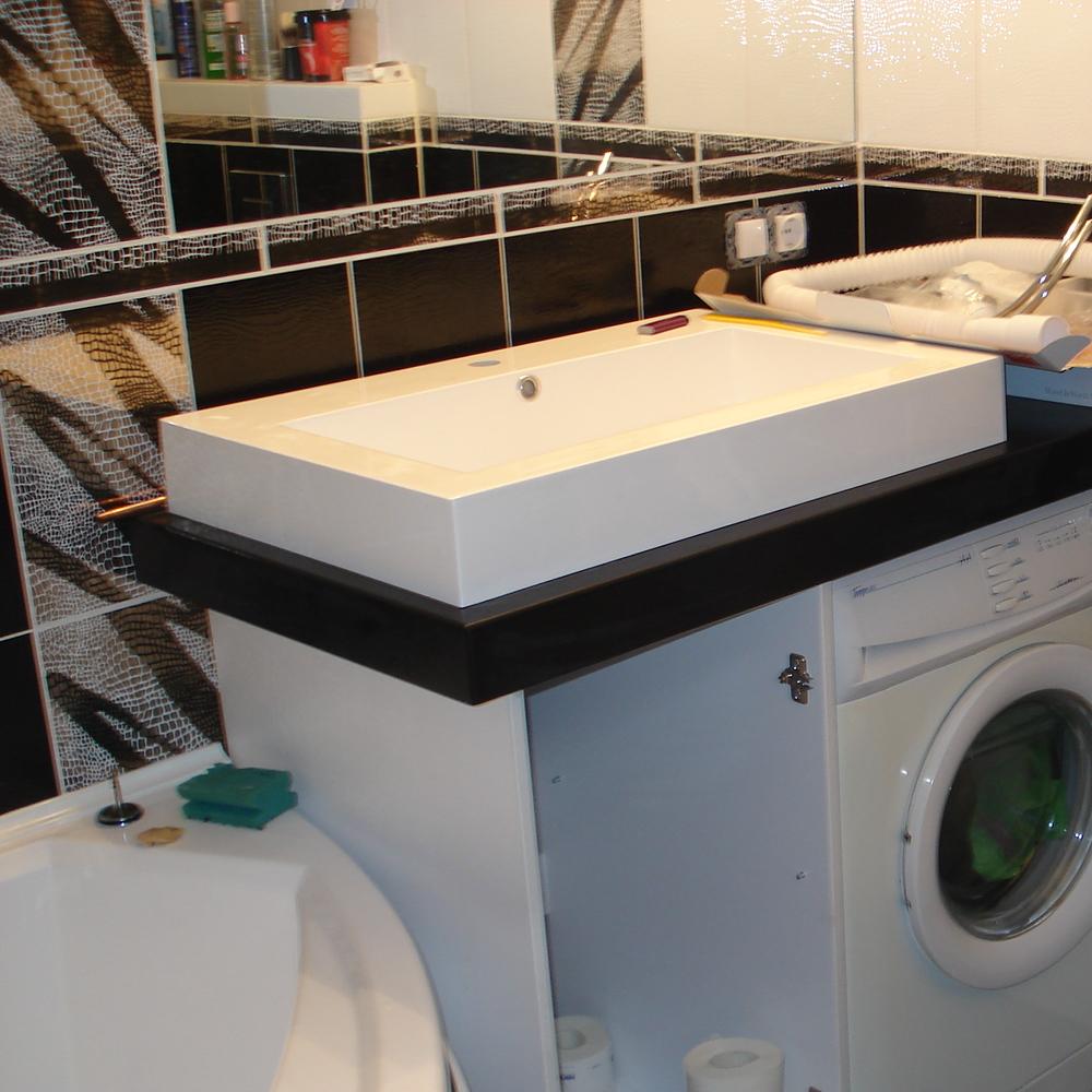

вот такая тема но не очень нравится самому крепление угол 5*5 аллюминий можно облакачиватся и без тумбы (но она нужна для всяких вещей) раковина весит гдето 7кг
