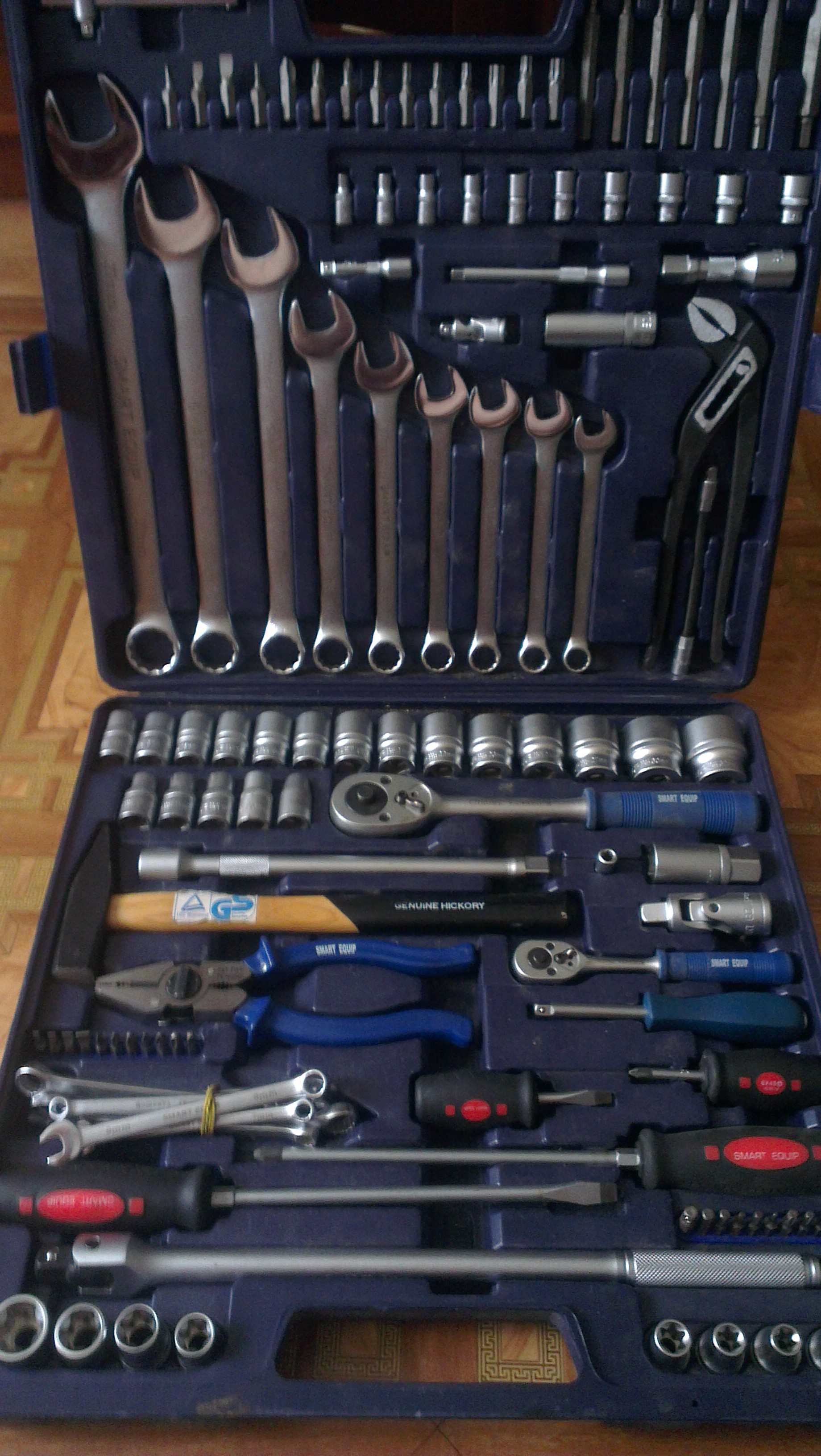

Кто вкурсе, что за инструмент Smart Equip? Покупал в девяностые чемодан, якобы США, сделан в Тайване, пожизненая гарантия. В интернете вообще про него тишина.

28.06.2017 в 22:58:11
germashev, не слышал и не нашёл, только какой-то наш сайт на бесплатном хостинге 2003-2004гг

SB3, Вот фото всего чемодана.
Продавался в фирменном магазине Бош.
