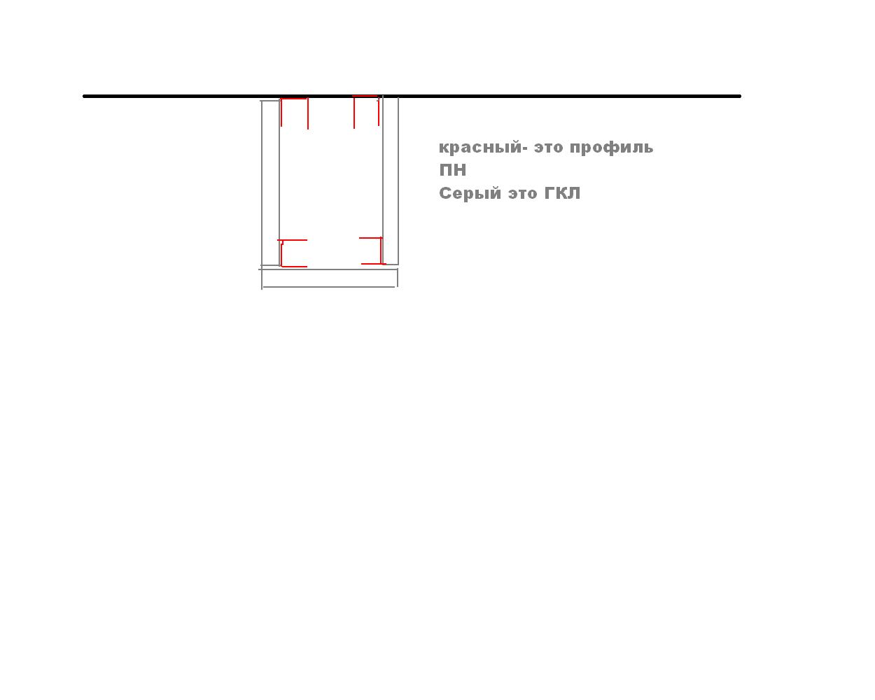

Вот такая конструкция (см. фото 1) полочки имеет право на жизнь?
Палецкий написал :
Подпорку бы под задний ПН, и будет нормально
Если Вы имели в виду тот ПН, что обведен красным на фото 1, то он опирается на костыль, который крепится к стене саморезом (фото 2 и 3). Или я не так понял?

Совет для начинающих гипсостроителей. Я вообще человек крайне уравновешенный и никогда из себя не выхожу, но пока я эту конструкцию ваял (а я еще чей-то то совета послушался тут на форуме и не крепил профили друг к другу - типа потом листами гипрока схватятся) я несколько раз ловил себя на мысли, что я сейчас возьму или топор или болгарку и расчленю всю эту ... ... ... с особой жестокостью. Десять раз подумайте, а оно Вам надо прежде чем связаться со стенками из гипсокартона. А если уж связались, то крепите профили друг к другу, тогда они не будут ерзать туда-сюда, всё нарушая. В том числе и вашу нервную систему.
