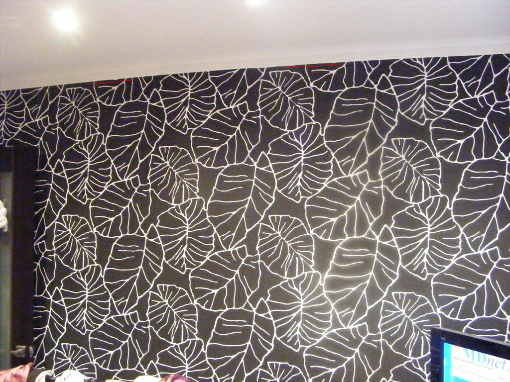

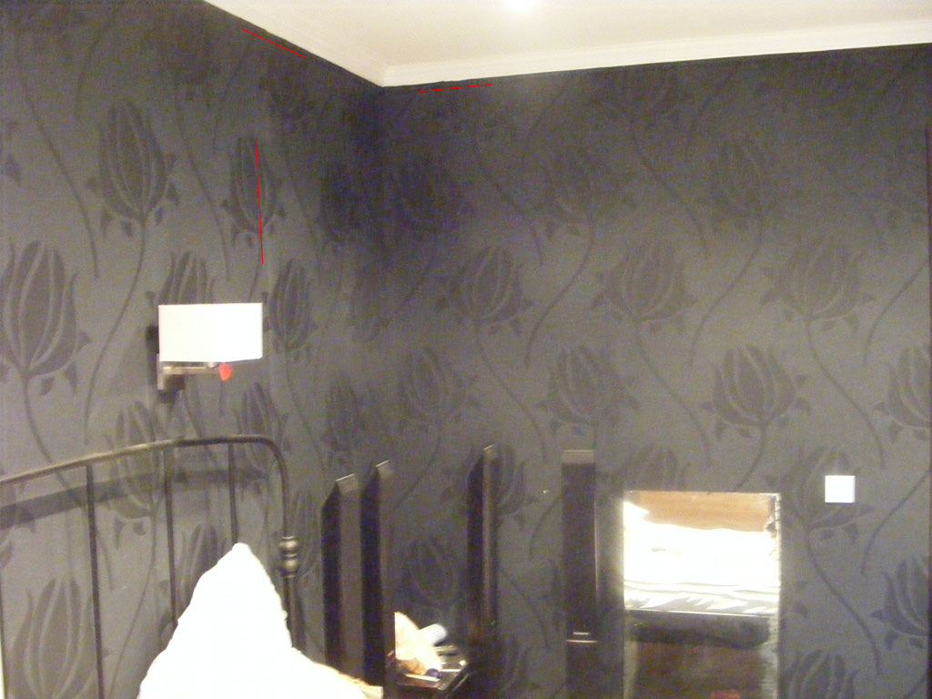

клеил сам себе 2-му типами лобоев Racsh Faboulos Velvet 2010 BN international Glamour 2010 все очень понравилось использовал KLEO и QLEID доволен очень и тем и теми вот фото
особенно понрвилось совмещать обои, хотя с BN я конечно наклеил в нахлест, в одном месте но это исключительно только моя ошибка, после этого сразу же исправился и в дргих местах больше уже не допускал подобной промашки

А тот факт, что на все фото видны стыки и полосы на стыках, а местами криывая подрека под потолком - Вас не удручает? (про видимость профиля на потолке я промолчу, не в тему)

Def461 написал : А тот факт, что на все фото видны стыки и полосы на стыках, а местами криывая подрека под потолком - Вас не удручает? (про видимость профиля на потолке я промолчу, не в тему)
конечно же меня ичего не удручает, потому что
  1. никакой профиль у меня не просвечивает, это трещина на потолке, которую я сам закрашивал, потом пригласил маляра который ее заделал нормально со стеклохолстом и т.д.
  2. обои вообще в этом месте не подрезаны, и это только предстоит сделать
  3. то что видны стыки на 2-ух а не на всех фото, так это я сразу написал, что это моя ошибка, что я не правильно их нарезал, от того и пришлось делать в НАХЛЕСТ, а от этого и стыки видны, но переклеивать уже не стал, потому как нас все устраивает.... так что ничего меня конечно не удручает:) спасибо

по всем трем пунктам показываю стрелками в фотошопе (на Ваших фотографиях лучше видны градиенты, можете присмотреться сами. рельсы на потолке аж визуально выпирают)
Я понимаю, что сделанное своими руками ценится гораздо бОльше, чем наёмным трудом. Не знаю, как в Москве, но за такую поклейку "мастер" в Харькове будет отфигачен метровым рулоном обоев по спине и за свой счет переделает :)
