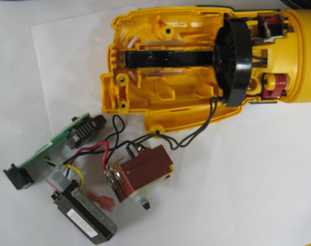

Спасибо за фотки, DW! Очень интересно. Площадь перекрытия-то небольшая... правда это компенсировано большой "глубиной" крыльчатки.
И угол атаки зверский... с одной стороны - благодаря этому она действительно должна отбирать мало воздуха у основной крыльчатки... но с другой - при таком угле атаки... лопасти ж почти параллельны потоку воздуха... много ли пыли она удалит? :)
Конечно, чтобы оценить уровень пылеудаления неплохо было бы увидеть этот комплект из двух крыльчаток в аэродинамической трубе с цветной пылью и прозрачными стенками... а то на видео DeWalt конечно, многое видно, но процент удаляемой пыли - не оценишь :(
С другой стороны, конечно, даже этот инструмент надо просто стараться по возможности оберегать от пыли - и всё будет хоккей :)

Блин дошло! Или у вас там лопасти вообще без угла установлены?! И работает она не как вентилятор, а по другому - пыль выбрасывается в порт пылеудаления в направлении, перпендикулярном оси, подобно тому, как работали колёса старинных колёсных пароходов?

littorio написал : много ли пыли она удалит?
littorio написал : многое видно, но процент удаляемой пыли - не оценишь
Цель не удалить определенное количество пыли, она попадет в любом случает, а не допустить попадание крупных частиц.
littorio написал : Или у вас там лопасти вообще без угла установленны?!
Да без угла, вентилятор просто перенаправляет движение частиц большого размера.

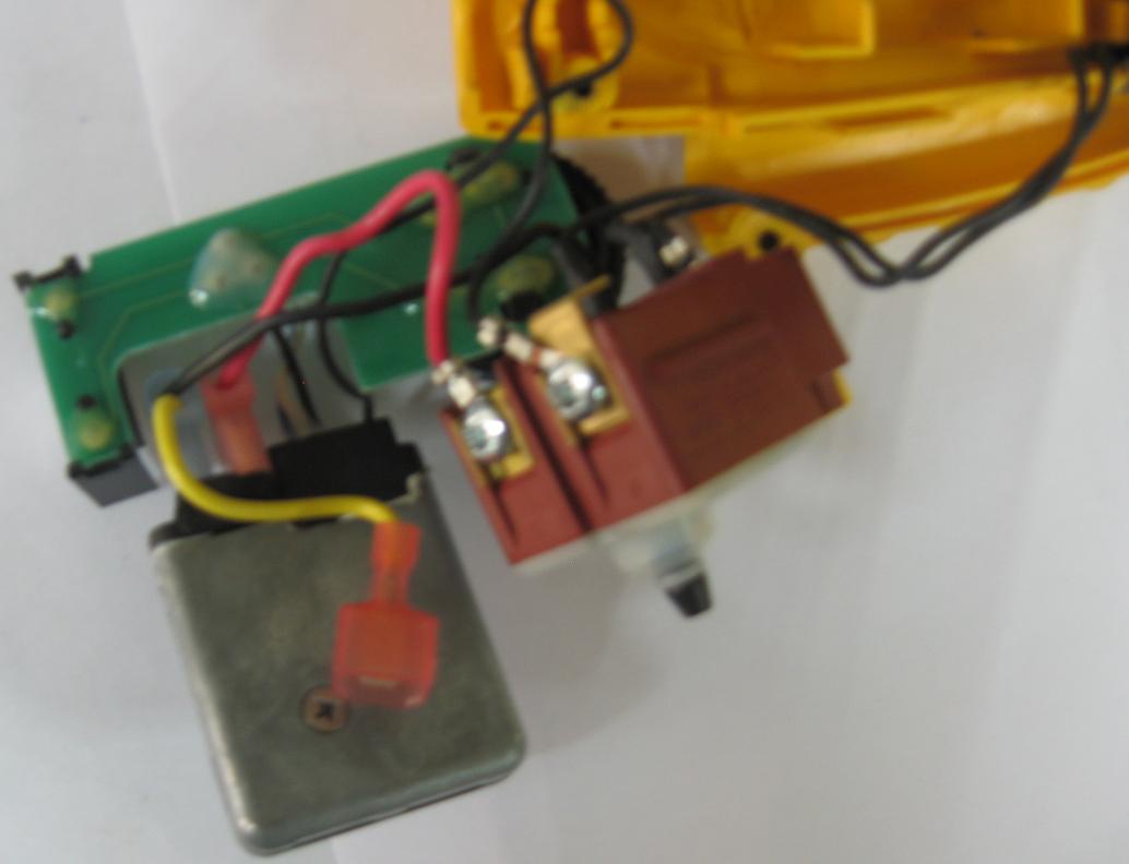

DW написал : Фотографии "потрохов" во вложении.
Мотор защитили, а плата голая... Даже у старой итальянской B&D KG12 (недавно разбирал) электроника залита компаундом.

05.05.2009 в 14:56:57
Kvost не вся плата, но места пайки залиты

05.05.2009 в 15:00:10
DW Для защиты от токопроводящей пыли этого, мягко говоря, недостаточно.

05.05.2009 в 15:18:32
Kvost Не совсем четко выразился. Все элементы, проводящие ток, на плате залиты.

DW написал : Не совсем четко выразился. Все элементы, проводящие ток, на плате залиты.
На фото ничего такого не видно.

05.05.2009 в 16:31:04
Kvost Специально для Вас :)
