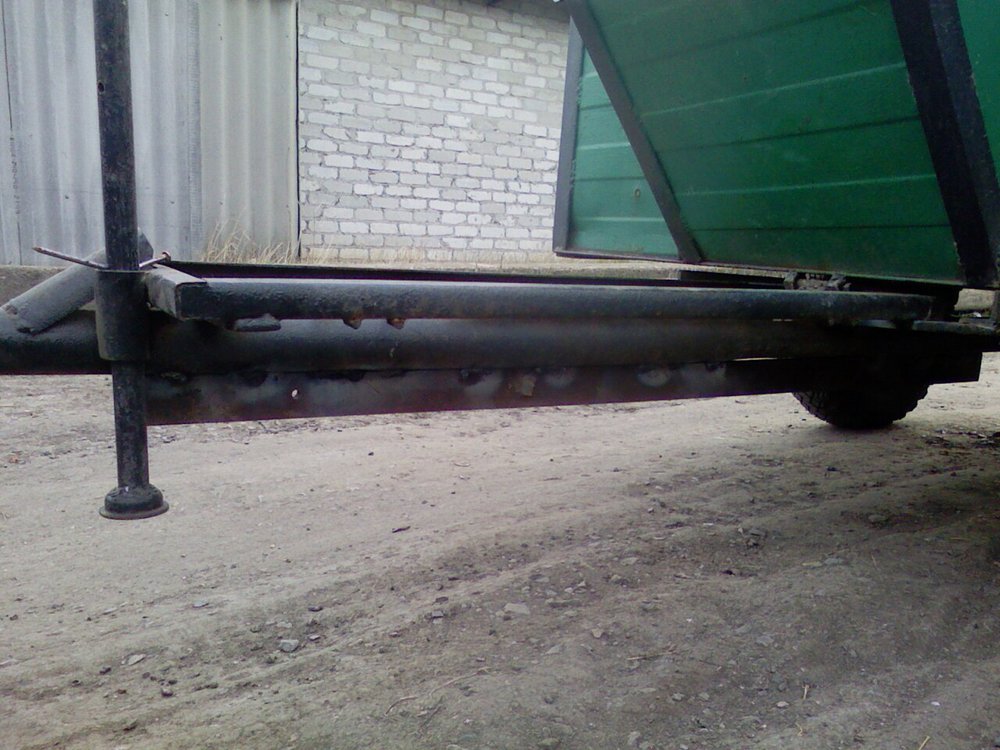

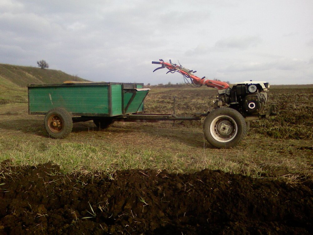

NAP написал : А что то за рычаг торчит спереди? Не боитесь зацепить что либо? не безболезнено будет наверное.
Это подножка . Я ее не убираю так как она не мешает в движении , но как отцепляю тележку удобно сразу ставить МБ на подножку . Если ею во что-нибудь упереться , то она сразу сложится .

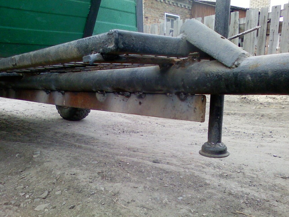

Сообщение от BSlavik *на втором фото видно как дышло-рама прогнулась посредине, как раз под сиденьем. Таки перегрузили... Или гнали на всех парах по неровностяьм дороги....
ДРУЗЬЯ - ЭТО НЕДОСТАТОК БЕЗ АМОРТИЗАЦИОННОЙ КОНСТРУКЦИИ ПРИЦЕПА И ЛЕЧИТСЯ ТОЛЬКО УСИЛЕНИЕМ И УТЯЖЕЛЕНИЕМ ВСЕГО ПРИЦЕПНОГО АГРЕГАТА.*

LEGORKO написал : ДРУЗЬЯ - ЭТО НЕДОСТАТОК БЕЗ АМОРТИЗАЦИОННОЙ КОНСТРУКЦИИ ПРИЦЕПА И ЛЕЧИТСЯ ТОЛЬКО УСИЛЕНИЕМ И УТЯЖЕЛЕНИЕМ ВСЕГО ПРИЦЕПНОГО АГРЕГАТА.
Все верно - труба (дышло) работала как амортизатор . Это при хорошей нагрузке .

Ув. товарищ batyanya ! Вы провели замеры расхода топлива своего МБ ? Хотелось бы точно знать цифру .
И не такой он страшный етот недостаток - вес прицепа.... Вот если б двигательный агрегат был 4-х колесным (трахтер, авто), то вес тянется как якорь.
Но у нас с мотоблоком и причепом получается одна система, с распределенным высом. Ведь в даном случае мотоблок тянет по огороду с груженным прицепом. А груз какой? Не менее 400 кг...

BSlavik написал : Ведь в даном случае мотоблок тянет по огороду с груженным прицепом. А груз какой? Не менее 400 кг...
Я думаю что вес будет поболее 500 кг - навоз влажный и тяжелый , спрессованный . Я уже выровнял дышло и наварил ребро жесткости .
