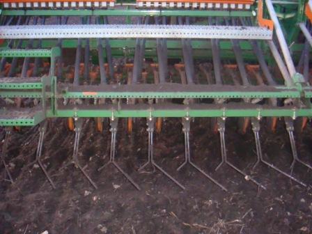

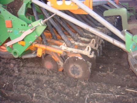

Спасибо всем кто откликнулся на просьбу!Нашел мотоблок "Нева",карбюратор К-45 действительно установлен,есть конструктивные розличия с К-45 М-3.У меня 3 регулировочных иглы у К-45-одна,на 2-х заглушки!Это фотки сеялки к трактору "CLAAS"

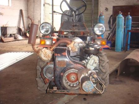

ДОБРЫЙ ВЕЧЕР всем ПРИКАРПАТЕЦеводам имею тоже такой аппарат, у себя на родине,на ВИННИЧИНЕ был куплен Б/У с двигателем 2ДТ со временем двиг издох пришлось искать замену ,удача подвернулась. достали мне RUGERRINI RD270 20.5kWT мощностью после некоторых доработок он уже 6 лет работает с ним, поразительно но RD270 ну уж очень похож на двигатель который стоит на тракторе ПЛАЙ, RUGERRINI RD270 -итальянский двигатель, этими двигателями комплектовались иранские бетономешалки ФЕРОВИАЛЬ , с него он и взят, фотки прилагаю

если возможно больше фото самого двигателя и переходной пластины одни пишут что он 25 другие 27 л.с Двигатель "Ruggerini" RD270, двухцилиндровый дизель воздушного охлаждения 27л.с. + универсальный: для электростанций, насосов, компрессоров, бетономешалок, мини-тракторов, катеров, ЗАЗ-ЛуАЗ-Волынь,спецтехники и др. Цена 8000 гр-с редуктором источник http://auto.emarket.kh.ua/car-parts/engines/13/title/up значит без редуктора дешевле

буду у себя на родине сделаю больше фоток, по поводу мощности я указал как в паспорте 20,5 кВт а в силы переводите сами, знаю в Киеве (Вишневое) человека, у него они были по 800 убитых енотов если надо цену можно уточнить и наличие У кого есть чертежи на рулевую колонку и редуктор регулятор поворотного механизма (гидравлики) как его регулировать???!!!
