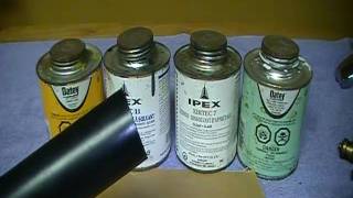

veo написал : в штатах такое встречается в отелях
В США её давно на клею собираютHow to glue ABS pipe and fittings;)

Юрасик написал : В США её давно на клею собирают
Там всё на клею собирают, и водопровод и отопление. Я бы не стал равняться на ковбойские технологии. У них прокатывает такое, что у нас бы не приняли никогда. Полностью склеить канализацию без резиновых соединений не всегда удаётся. Тепловое расширение ПВХ трубы на длинных участках заставляет использовать для его компенсации всё те же раструбы с резиновым уплотнением.
