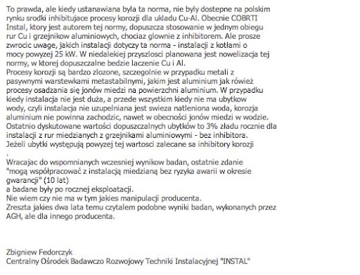

Мои первые 5 медных:p копеек: алюминиевый радиатор и медная труба (в оригинале обсуждали радиаторы произ-ва Fondital, чем и был обусловлен поиск источников информации) — в хронологическом порядке:
1. оригинал и гугл-перевод дискуссии «Радиаторы Calidor» в 2001 году. Скриншот важного, поэтому переведу дополнительно ниже, ответа: Перевод:
Это верно, но когда создавался этот стандарт* на польском рынке не были доступны ингибиторы коррозии для систем Cu-Al. В настоящее время** COBRTI INSTAL***, который является автором этого стандарта, допускает использование в одной системе медных труб и алюминиевых радиаторов, хотя, в основном, с применением ингибиторов. Однако прошу обратить внимание, каких систем касается упомянутый стандарт — систем с котлами мощностью выше 25 кВт. В недалеком будущем планируется актуализация данного стандарта, допускающая совместное применение меди и алюминия в одной системе.
Процессы коррозии очень сложны, особенно в случае металлов с пассивной метастабильной поверхностью, к коим относится алюминий; также сложны процессы осаждения ионов меди на поверхности алюминия. В случае системы небольшого размера, а прежде всего при отсутствии потерь воды, т.е. когда система не пополняется свежей (с кислородом) водой, коррозия алюминия не должна иметь места даже при наличии ионов меди в воде. Обсуждаемое недавно значение допустимых потерь — 3% объема системы в год для медных систем с алюминиевыми радиаторами — без ингибитора. Если убытки выше этого значения, рекомендуется применять ингибиторы коррозии.
Возвращаясь к вышеупомянутым**** результатам исследований: см. последнее предложение «могут безаварийно эксплуатироваться в системе из медных труб в течение гарантийного срока» (10 лет), — а исследования проводились после года эксплуатации. Я не знаю, нет ли здесь какой-то манипуляции со стороны производителя. Кроме того, около двух лет назад я прочитал аналогичные результаты исследования, проведенного AGH (прим.: Горно-металлургическая академия, один из ведущих ВУЗов в Польше), но и для другого производителя.
Збигнев Федорчик
Центральный научно-исследовательский центр инженерных систем «ИНСТАЛ»
Сноски: * — речь идет о польском нормативе PN-93/C-04607 «Вода в С.О. — требования и контроль качества воды». ** — 2001! *** — COBRTI INSTAL: Центральный научно-исследовательский центр инженерных систем «ИНСТАЛ» — точка отсчета в мире инженерных систем в Польше **** — в предыдущих сообщениях шла речь об исследованиях (см. гугл-перевод)

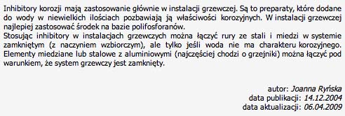

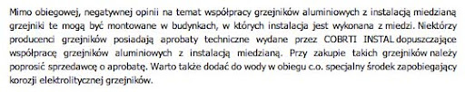

2. статья 2002 года, подтверждающая п. 1: в оригинале и переведенная гуглом Скриншот сути: Перевод:
Несмотря на бытующее негативное мнение об эксплуатации алюминиевых радиаторов в системах отопления из медных труб, такие радиаторы могут быть установлены в зданиях, где разводка выполнена из меди. Некоторые производители имеют технический допуск от COBRTI INSTAL, разрешающий установку алюминиевых радиаторов совместно с медными трубами. При покупке этих радиаторов Вам следует обратиться к продавцу для подтверждения. Также можно добавить в воду ингибитор коррозии в качестве специальной меры для предотвращения коррозии металла радиаторов.
3. статья 2004 года в оригинале и от переводчика Гугл Скриншот сути: Перевод:
Ингибиторы коррозии в основном используются в системах отопления. Эти препараты добавляются в воду в небольших количествах и лишают ее коррозионных свойств. В системах отопления лучше применять ингибиторы на основе полифосфатов.
Применяя ингибиторы в системах отопления, можно устанавливать стальные и медные трубы в закрытой системе (с расширительным баком), но только если вода не обладает коррозионными характеристиками. Комбинации из меди или стали с алюминием (чаще всего речь идет о радиаторах) допустимы при условии, что речь идет о системе отопления закрытого типа.
Автор: Joanna Renys Дата публикации: 14.12.2004 Последнее обновление: 06.04.2009

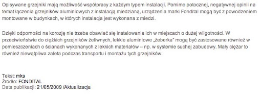

5. Внимание — изюминка №2. См. источник материалов! 2009 год, оригинал и перевод. Скриншот сути: Перевод:
Отмеченные радиаторы имеют возможность работать с любым типом обвязки. Несмотря на бытующее негативное мнение о подключении алюминиевых радиаторов к системам из медных труб, оборудование марки Fondital может быть успешно установлено в зданиях, в которых система отопления выполнена медными трубами. С их коррозионной стойкостью не нужно беспокоиться при их установке в местах с высокой влажностью. В отличие от тяжелых чугунных радиаторов легкие алюминиевые ребристые панели также могут быть использованы в помещениях со стенами из легких материалов - таких, как гипсокартон. Небольшой вес также является несомненным преимуществом при транспортировке и установке этих радиаторов. Текст: MKS
Источник: Fondital
Дата публикации: 21/05/2009 / Обновить

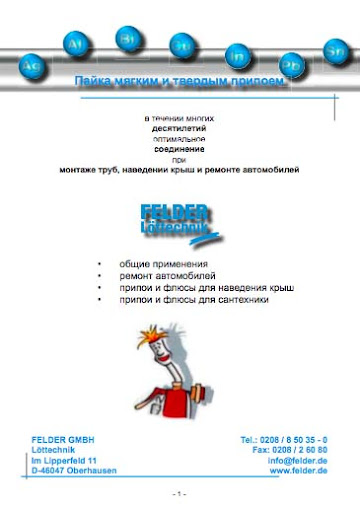

Всё (или почти всё :) ), что вы хотели знать о пайке мягким и твердым припоем — от одного из немецких производителей, входящих в общество Gütegemeinschaft Kupferrohr (немецкая организация, объединяющая лидирующих производителей высококачественных медных труб, фитингов и аксессуаров для медных систем), — фирмы Felder GmbH Löttechnik. Файл в аттаче — приятного чтения.

BRIAR написал : Вопрос: действительно ли медь корродирует на месте спайки,
Если в качестве флюса возьмете кислоту, и не удосужитесь промыть - корродирует обязательно. :) При пайке с нормальным флюсом и последующей промывкой никакой коррозии не будет. Пайка всяко надежнее и долговечнее, чем резиновые сальники в обжимных фитингах.
