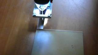

Подсветка Hitachi:
Сема http://lib.qrz.ru/node/3764 изменил - 6 резисторов 240к, 0.5вт в паралели

Solovushka, слишком много "ненужных" деталей. Индикация и защита - убирается без проблем. И в итоге получаем схему обычной и что главное сверхкомпактрой китайской лампачки. Если подключать в выключатель кнопки, что бы работал только при включении достаточно этой обычной китайской схемки.
(гасящий кондер c1, 4 диода (или мост), фильтр кондер c2 и резистор r3. (c1 и r3 подбираем, c2 так же по вкусу) всё запихиваем в термоусадку, (у меня вот 1000uf*35v не залез :) пришлось его отдельно ставить, зато "пару сек" светит после отключения) подключаем в выключатель и к светодиодам и всё)
подсветка лобзика
