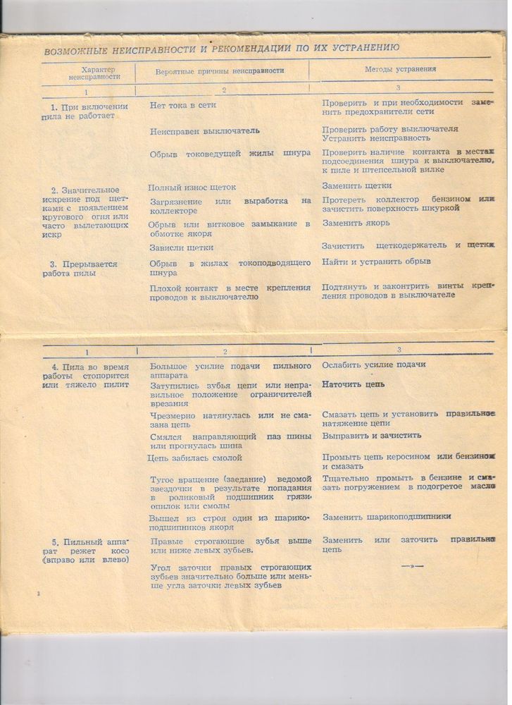

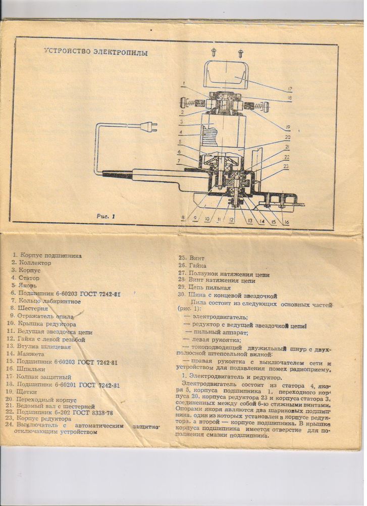

Здравствуйте.
Подскажите может у кого есть схема сборки сцепления эл.пилы Парма-4, ни как не могу собрать правильно, пила работает, а цепь останавливается даже при не большой нагрузке.
Спасибо.
10.02.2012 в 20:27:05
G.BORISOV написал : Доброго время суток. Недавно купил тестю пилу Парма -2м сначала все было хорошо пилила прикрасно , а недавно возникла проблемма ,наченаеш пилить а цепь при не большом нажатии останавливается . Я думаю проблема в фрикционом механизме , а как устранить не знаю . Кто знает как пожалуйстка посаветуйте.
Затяните прижимной болт, чтобы шайба стала по центру и желательно попала в паз на валу.

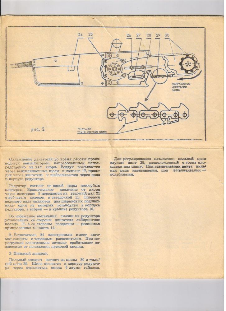

edvas написал : Здравствуйте. Подскажите может у кого есть схема сборки сцепления эл.пилы Парма-4, ни как не могу собрать правильно, пила работает, а цепь останавливается даже при не большой нагрузке.
Спасибо.
В этой Парме коническая (если хотите гипоидная) пара.Там же комплекс защиты от подрыва шины и попадания его на оператора.Уточните,пожалуйста,может с шетернями не все окей?Одна ведущая порошковая,вторая ведомая капроновая)Может капроновая просела в сторону упорного подшипника?
