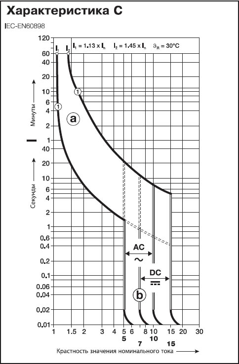

Автомат С16А час держит ток 23А и 2 секунды 80А

Может матчасть подучите?
Это про удержание 23А в течении часа... А при 80А (пять номиналов) он обязан отрубиться менее, чем за 0,1с.

По Вашему он точненько меряет, сравнивает с заданными порогами и выставляет нужную задержку? Вы автомат с компом не путайте... Тепловой расцепитель потому и тепловой, что нагреться током должен. И если он будет греться током в 23А час, то 20А током он будет греться явно дольше. И в заданные параметры такой автомат уже никогда не впишется. Посему Ваши цифры нереальны для рабочего автомата укладывающегося в МЭКовские нормы. С электромагнитным расцепителем ситуевина похожая. 5 кратный ток это уже верхняя граница, для которой лимитировано время срабатывания менее 0,1с. Нижняя граница лежит на уровне 3х кратного тока...

ZIDIZ написал : Автомат С16А час держит ток 23А
Как бы может держать ("должен отключиться в течение часа при токе 1,45 номинала). Реально срабатывают через 10-15 минут в среднем.
SVKan написал : С электромагнитным расцепителем ситуевина похожая. 5 кратный ток это уже верхняя граница, для которой лимитировано время срабатывания менее 0,1с. Нижняя граница лежит на уровне 3х кратного тока...
Это для "В". У "С" диапазон ЭмР 5-10 номинала.

SVKan написал : Может матчасть подучите? А при 80А (пять номиналов) он обязан отрубиться менее, чем за 0,1с.
Вот-вот! ПодучИте-подучИте! ;) 5-кратный номинальный ток - это граничное значение для характеристики С - может и за 0,005 сек отключится, а может и более 20 сек держать. http://www.mastercity.ru/showthread.php?t=152398&p=2776736&viewfull=1#post2776736 Например, для Шнейдеровских автоматов - для кривой С 5-кратное значение номинала - это чётко 2...10 сек.
