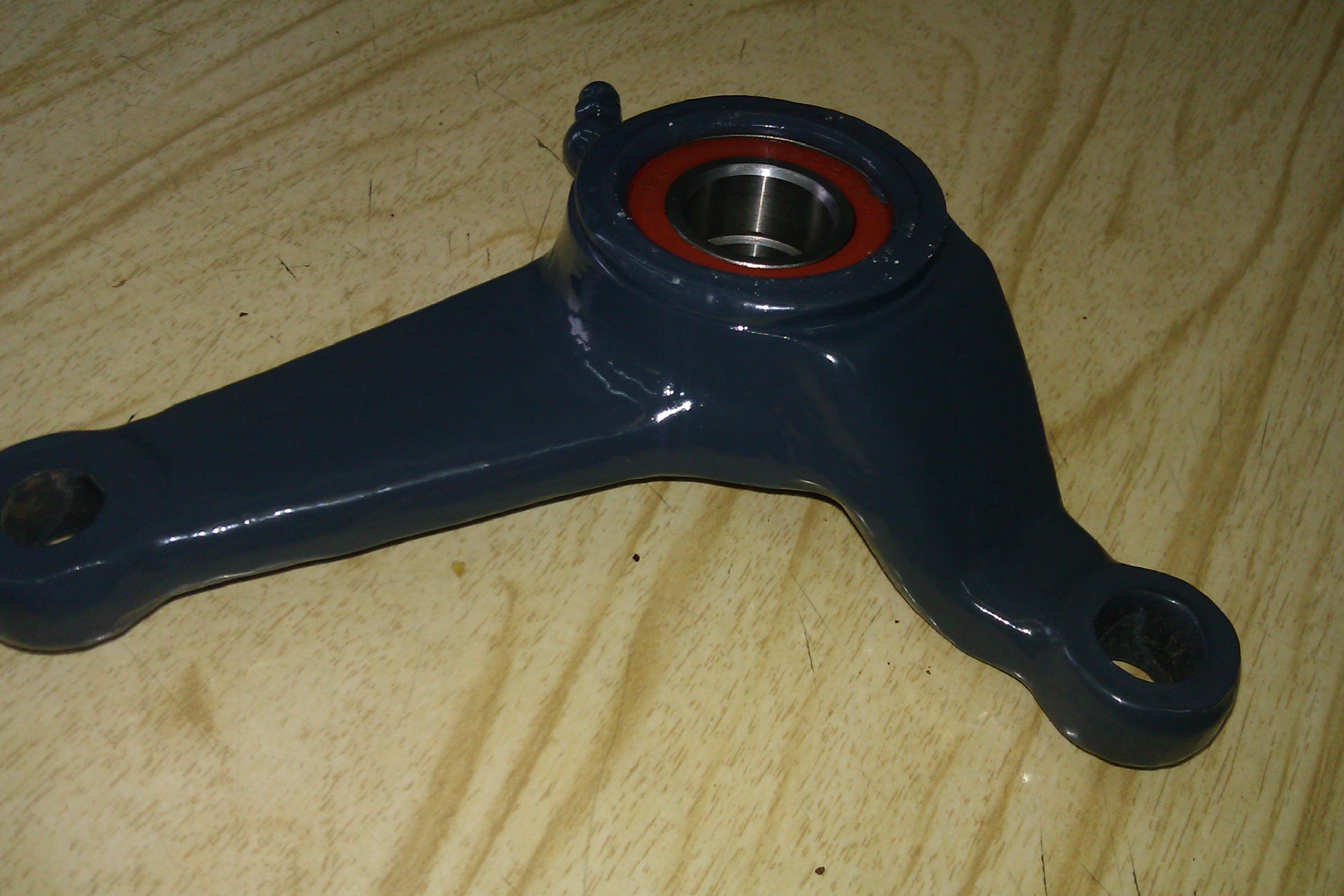

викинг17 написал: А вол и маятник нужно растачивать или подшибник становиться свободно.?
В маятнике посадку под подшипник вместе со втулкой, растачивать нужно и вал. Если применить другой размер подшипника 1000805ZZ по 85руб. 25х37х7мм, то может коромысло трогать и не нужно. Если высадить втулку, замерить. Там и мяса останется больше в коромысле, вал всё равно под расточку. Но у меня время поджимало и за другими подшипниками надо было ехать на другой конец города, работа не отпускала. Поэтому под расточку коромысло (металл говно) и вал под токарку (хорошо так закалён), под запрессовку 61905ZZ по 65 руб, 25х42х9мм.

Фотки как сделал Szayzev Нагрузки там не большие. Тоже вполне рабочий вариант. Законченный, окрашенный глянцевой эмалью, конечный продукт. Такой просто обязан работать вечно.

Mohave написал: Фотки как сделал Szayzev Нагрузки там не большие. Тоже вполне рабочий вариант. Законченный, окрашенный глянцевой эмалью, конечный продукт. Такой просто обязан работать вечно.
Mohave, понял теперь.Сегодня разобрал наконечники пласмасовых втулок как и не было , а в запасе были втулки поставил.Теперь маятником займусь .А втулки на наконечники с чего подходят , а то у меня ещё с зазика оставались.?
