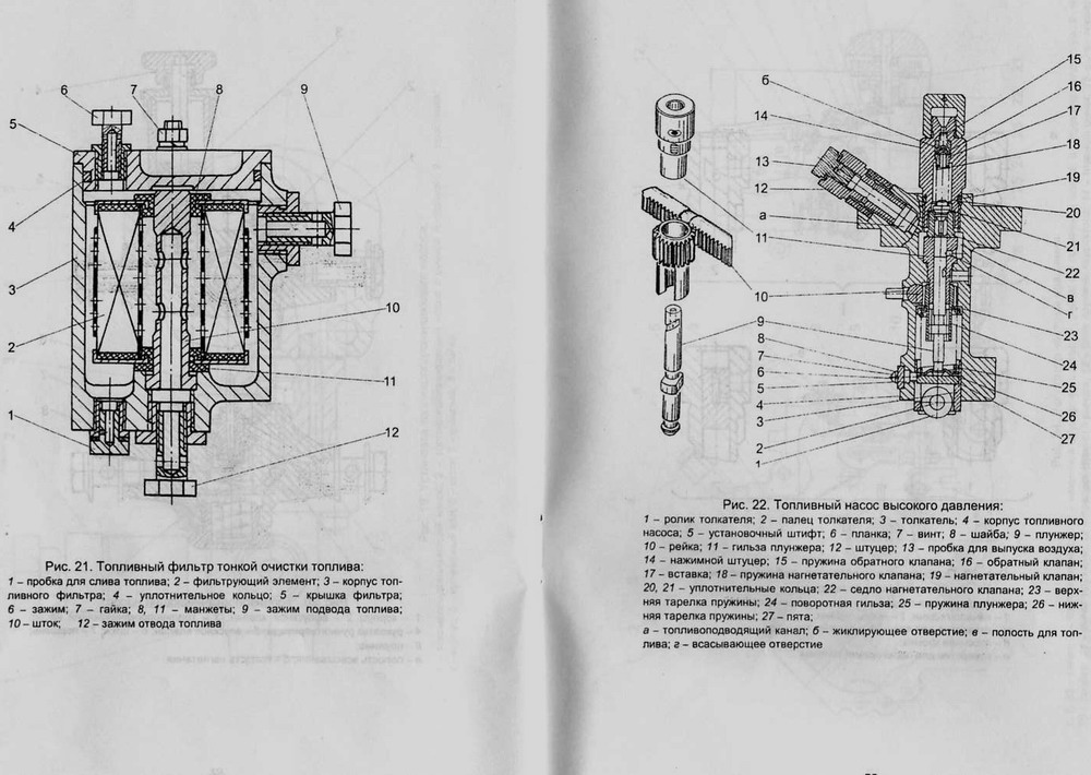

вопрос как выставить шестерню относительно рейки есть разница или нет? и аналогично плунжер в пазы какой стораной установить?

rino написал : у меня проблемы с двигателем проблем:
  1. двигатель заводится нормально, но иногда при работе как-будто "заклинивает" газ в положении МАХ и обороты не спадают (трос и гашетка газа возвращаются при этом в положение-min), и двигатель не глушится
  2. не полностью сгорает соляра (не работает) в одном цилиндре что делать?
сперва прокачал ручным насосом с один обратный клапан ТНВД не держал (соляра шла со штуцера) тк не было книжки решил разобрать и оценить ситуацию. при разборке насоса со стороны клапана выпал вроде мусор но собрать правильно насос не смог
сейчас начал плунжер заедать в гильзе

25.11.2009 в 20:12:49
Если Вы вставите гильзу относительно рейки неправильно, то измените количество подаваемого топлива. Посмотрите рис.22 может поможет.
