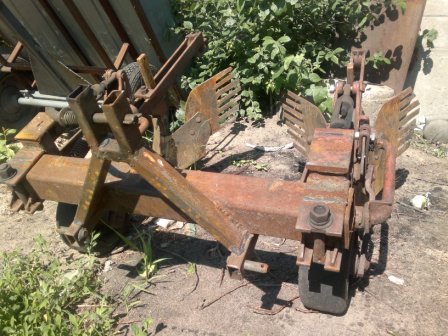

Наш "ледоруб". Не самое удачное расположение, в будущем наверно переделаем на заднюю навеску.

rino, пусть я буду не прав-но мне кажется-ваш ледоруб -это -как называется---когда коту нечего делать-что он чешет? так и здесь-лишний бензин-трактор- попусту гробить-не понимаю....эффекта никакого дешевле мешок соли купить и посыпать -

ВОВАН-2015, Дешевле подождать само растает !!!

ВОВАН-2015, правильно написали что кажется.
В этом году всю зиму то плюс, то минус, во дворе лед как на катке, хоть на коньках катайся.
Сегодня пробороздили лед, вода пошла по нужному направлению, дальше она свое дело сделает.
Направится по лужам ходить? Вы солите свой огород?
