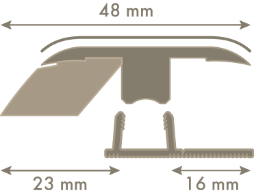

Такими по ширине, чтобы обеспечить заведение ламината под полку порожка на глубину 5-6мм с сохранением необходимого зазора от края ламината до основания порожка, в которое он может упереться при расширении. Узким такой порог не может быть. Обычно такой:

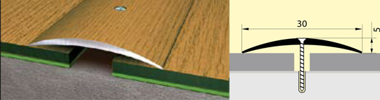

Русик, в коридорах и комнатах длиннее и /или шире 10 метров установка порожков необходима.Хотя чисто визуально,соглашусь,выглядит всё это неинтеллигентно.Разрыв обязателен во всех проёмах. Наиболее часто используемый вариант порога в дверном проёме
Это если надо недорого.Алюминий.

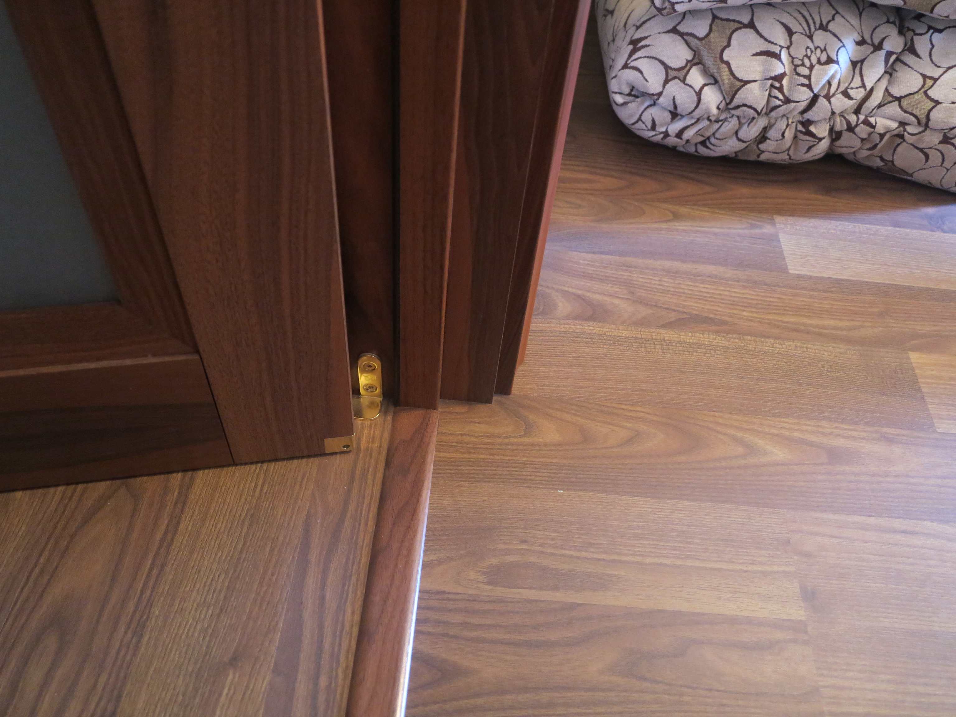

Vago083050, спасибо Вам огромное!!! За поясняющее фото отдельно благодарю! Т.е. эту направляющую крепят в дверном проеме, а потом в нее подводят ламинат из комнаты, а позже из этой направляющей выводят ламинат в коридоре? Я правильно механизм поняла?

Русик, ламинат укладывается в каждой комнате/коридоре отдельно. Т.о. между этими отдельными участками образуются технологические разрывы в дверных проемах. В эти разрывы устанавливается направляющая, а в неё вщёлкивается порожек, который перекрывает необходимые технологические зазоры.
