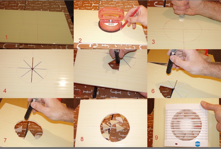

21.11.2010 в 22:12:37
PriZrak написал : .Пора и о работе.О отверстиях.
1.2 Разметка. 3.Прорезание окружности стеклорезом. 4.Прорезание секторов болгаркой или мокрорезом. 5.6.7.Выламывание секторов резким ударом . 8.Готовое отверстие. 9.Итог. Использовались инструменты стеклорез и болгарка.

21.11.2010 в 23:22:46
PriZrak написал : Но ведь проблемы в основном не в самом изготовлении отверстия,а ее разметке.
Что может быть проще!?

22.11.2010 в 07:37:46
TARLEV написал : Что может быть проще!?
А у меня все основные проблемы при резке связаны именно с разметкой.И зарезка под фаску 45 град также при использовании мокрореза с подвижной наклоняющейся верхней кареткой связаны именно с разметкой и привязкой по месту.Сам запил проблем никогда не создает.
