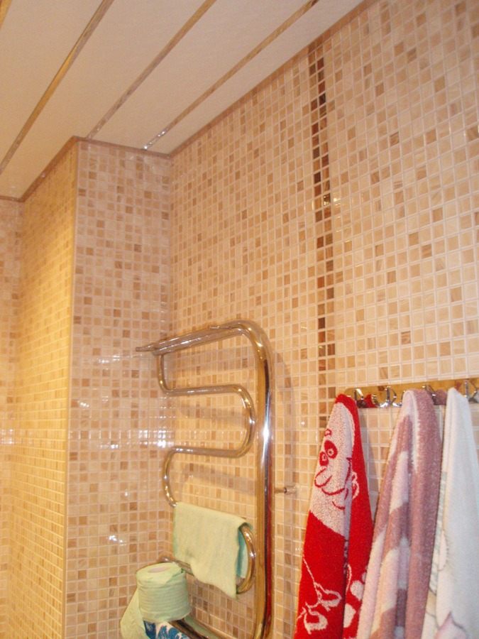

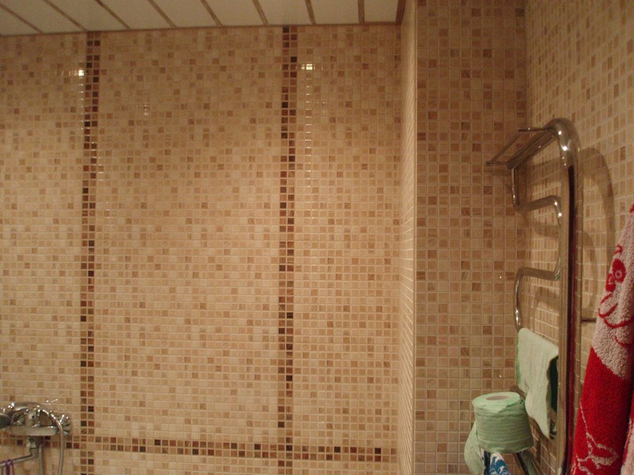

Здравствуйте, господа специалисты.
Постараюсь не занять много времени. У меня в бетонном санузле стены ровные, углы -90, но весь санузел завален «на меня» на 6 сантиметров. Как правильно поступить при укладке плитки?
  1. Положить плитку под гребенку без уровня. По углам, потолку и полу. (скатываться по полу будешь :) )
  2. Выровнять стены, потолки и пол (от 0 до 6 см) (полотенцесушитель в стену вмуруется)

muk_ написал :
  1. Выровнять стены, потолки и пол (от 0 до 6 см) (полотенцесушитель в стену вмуруется)
так бы сделал,а стену с полотенцесушителем в плоскость,раз так было,если на фото увидите завал(3 см вроде,с согласия клиента)
