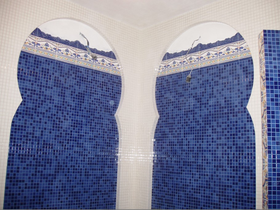

timonja написал : А сама мозаика, что за коллекция?
Уточнил, мозаика не одной фабрики с плиткой.Плитка испанская,а мозаика итальянская фабрики CERAMICA DI SIRONE, очень симпатичная.
