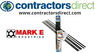

jekasus, Это у дядьки снизу клиновидные маяки?

Палецкий написал : Это у дядьки снизу клиновидные маяки?
Ага, тоже хочу такие, надоело по уровню делать, кстати и уровень у него имеет три черты 0, 1, 2 градуса. У Капро тоже такие есть.
