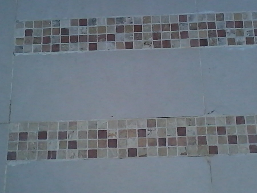

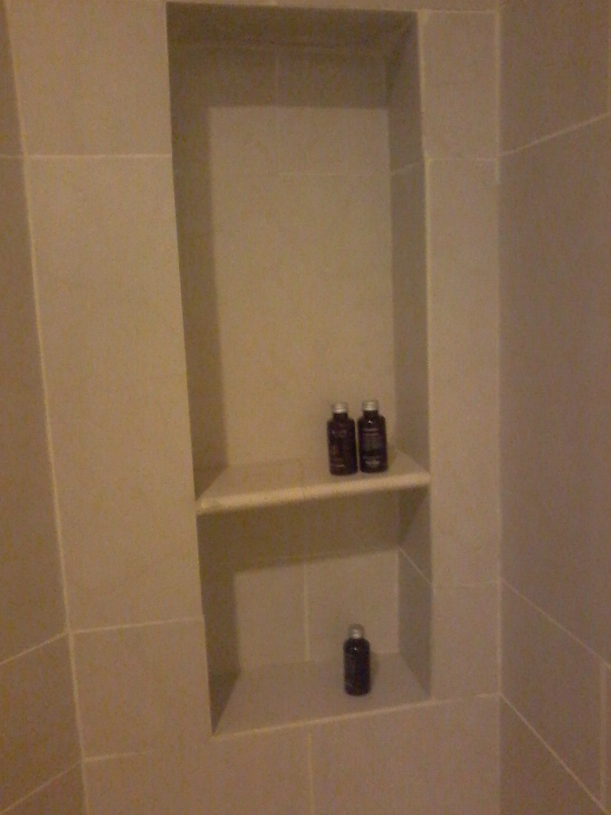

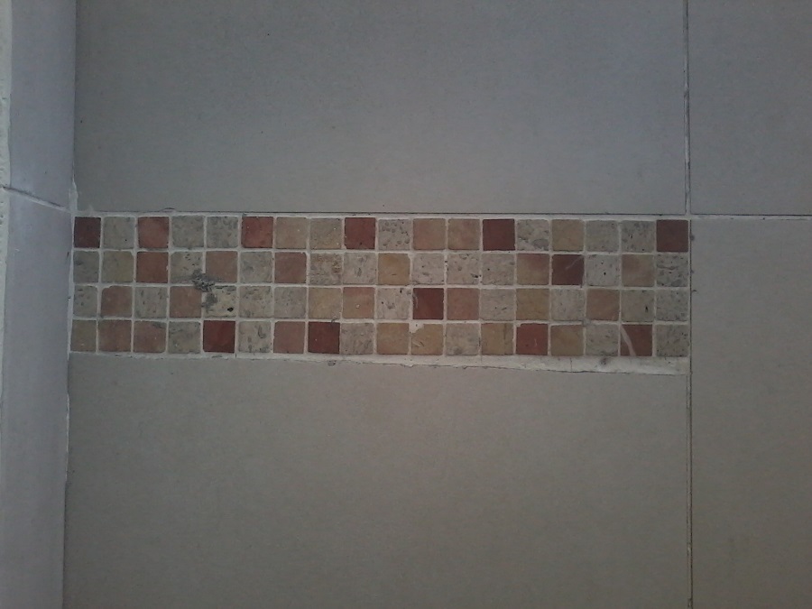

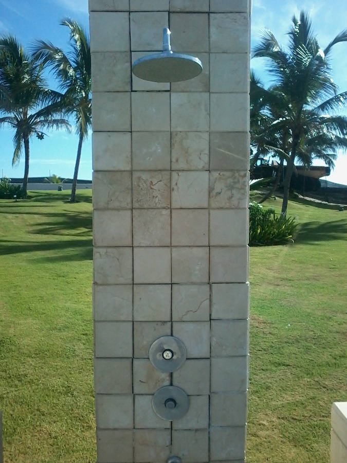

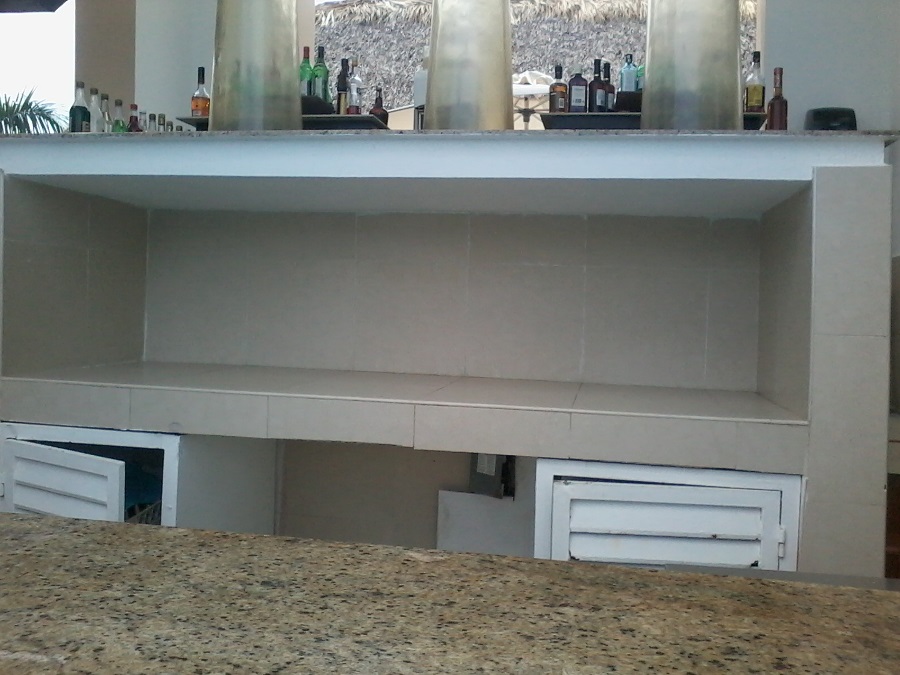

вот в отпуске в 5 звездах на телефон нащелкал,вообще некого не парят-ни неровные подрезы,ни убогое подобие заусовки,не швы кривые,не затирка не аккуратная,людям важней просто жить,чем какой то антураж вокруг,про требование к качеству работы в столице молчу;закинул удочку-говорю работу себе здесь найду,исполняя плитку на порядок качественней?глянули на меня полоумного и говорят,а зачем это надо?все всех устраивает,но если конечно есть желание за туже стоимость работ покарячиться,да и все равно не надо-время тянуть будешь
