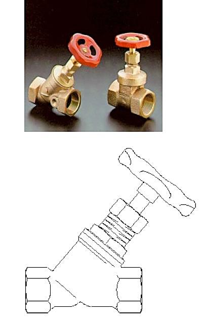

Ничего интересного!!! Болезнь этих вентилей, в основном, что продавливается посадочное место в корпусе вентиля (при износе прокладки приходится постоянно увеличивать давление штока), ремонту не подлежит. При ежедневном использовании выходят из строя в течении 6 месяцев. По совету продавцов и монтажников установил такие (клюнул на возможность замены буксы), 6 штук, через год все пришлось заменить на шаровые ПП краны, четвертый год стоят без проблем. По поводу латунных шаровых могу сказать следующее-(жесткость воды, из колодца, 20)-предел их службы, не важно работают или нет, не превышает трех лет (покупал в фирменном магазине). мое мнение, как потребителя-самые стойкие, это ПП шаровые краны.
*abс* написал : А шаровые, всё равно, лучше латунные
Видимо латунь нынче пошла не та, рынок однако!

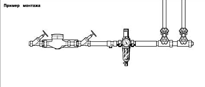

более менее долговечные ПП шаровые краны делает Акватерм. У них корпус комбинированный ПП-латунь, т.е шарик находится в латунном корпусе. А в обычных ПП корпусах шарик "разбалтывается", начинает течь, ресурс небольшой, лучше использовать вентиль, желательно с косым шпинделем, для большего kvs. Не случайно на схемах водяных узлов в Германии именно их используют, более надёжны и практичны.

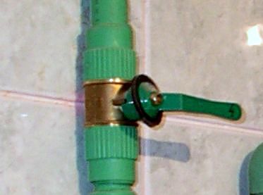

AlexMax, купил себе такие шаровые из ППР с американкой (как выше в 46 посте,на вашей фотке правый, только не угловой, а прямые, KALDE), а тут читаю про них и думаю, что теперь менять или ставить? Дело в том, что хочу их поставить к радиаторам, а если ставить металлические, то потребуются дополнительные фитинги и опять же лишняя резьба!? Что скажут спецы?
