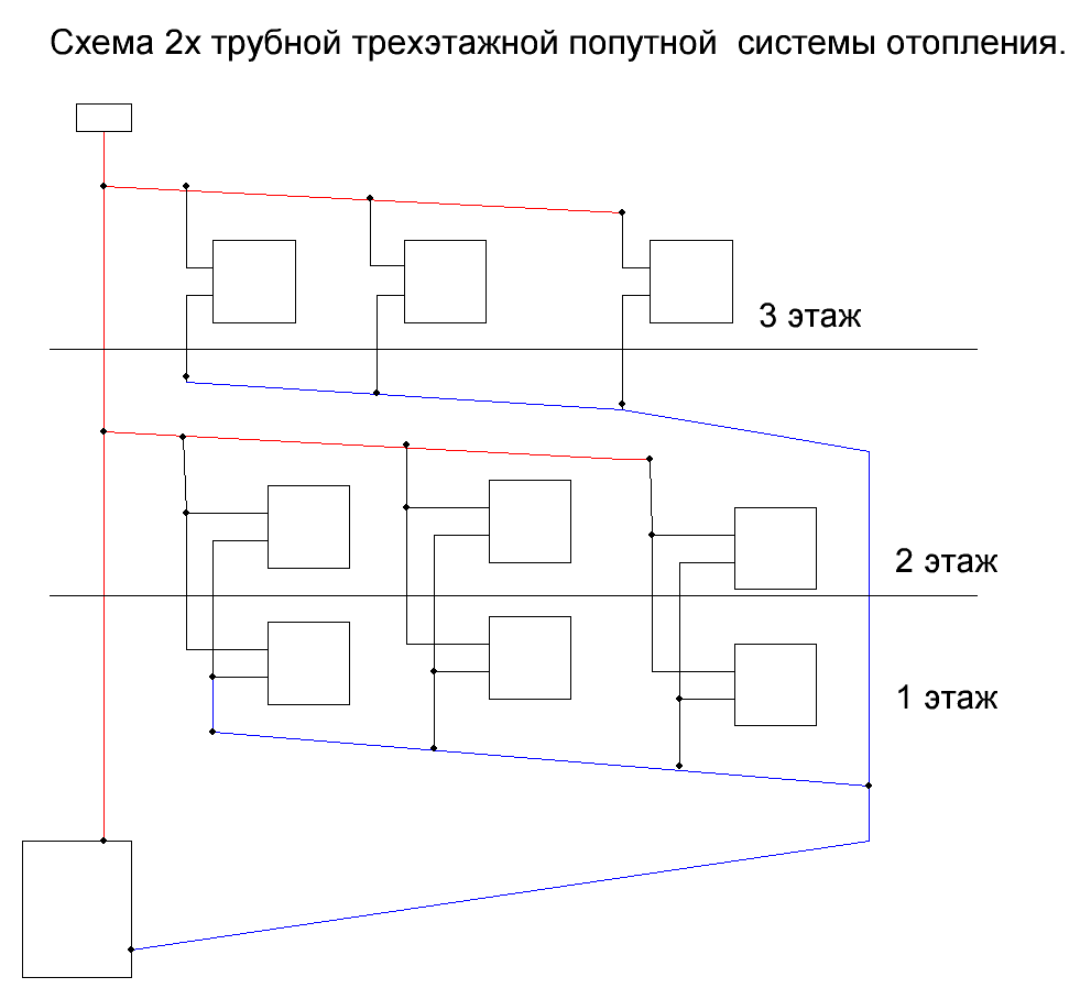

Устраивая индивидуальну систему отопления, запорную арматуру применяют лишь в крайних случаях, когда без нее нельзя обойтись, для опоражнения или заполнения системы и т.п. Любая запорная арматура резко снижает естественную циркуляцию воды, особенно в двухтрубных одноэтажных системах отопления. Для более равномерного прогрева отопительных приборов можно использовать попутную систему.

15.09.2009 в 15:23:23
cimon написал : можно использовать попутную систему
  • что есть "попутная" система? Это когда идет сплошная магистраль, а в нее входом и выходом, параллельно магистрали, врезаны приборы отопления? И что будет, если добавить 3-4 радиатора на 3-м, строящемся этаже, если подача идет над полом 2-го? т.е. радиаторы 3-его этажа соединить последовательно, а общий ввод и вывод подсоединить к "толстой" магистрали 2-го этажа: подачу - ближе к подаче от котла, а обратку - ближе к обратке на котел? ПС. Система сейчас с ЕЦ, разведено трубой то ли 1,5 то ли 2". Планируется циркуляционный насос 25/4 на подаче от котла, в байпасс, с обратным шариковым клапаном для работы ЕЦ при отключении насоса. Система т.н. "попутная".

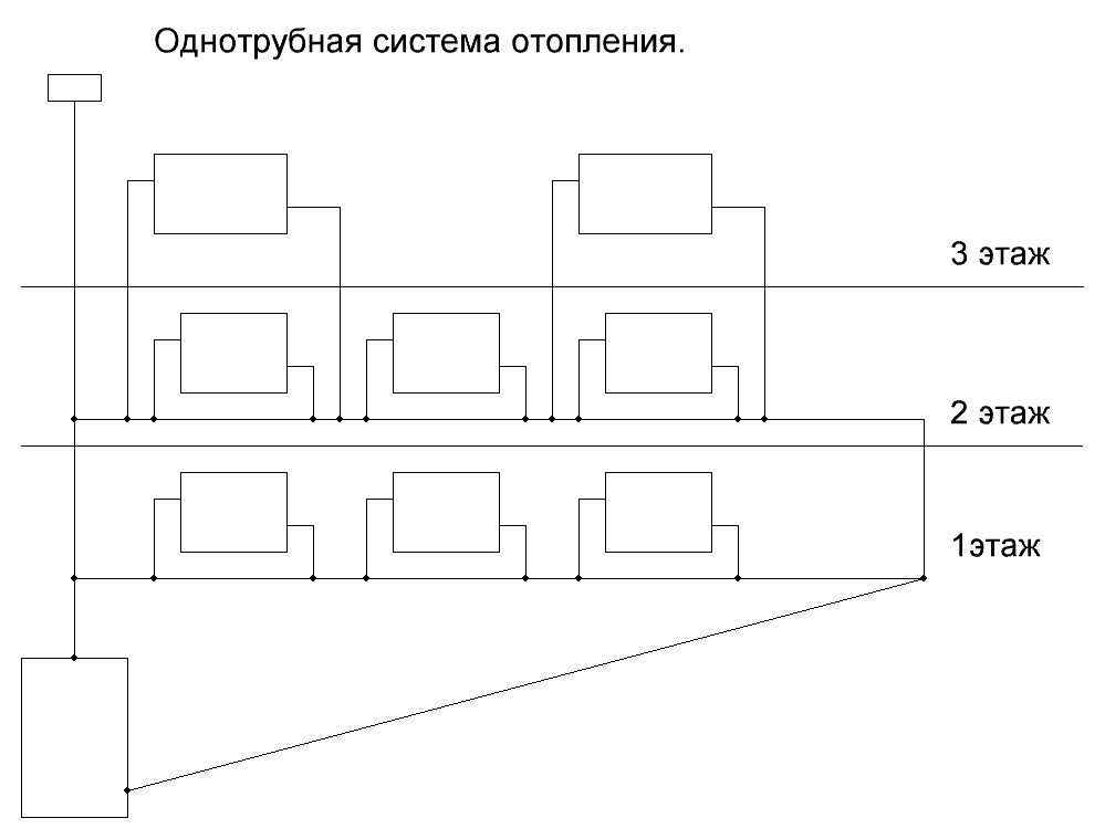

15.09.2009 в 15:53:06
alexposter написал : Это когда идет сплошная магистраль, а в нее входом и выходом, параллельно магистрали, врезаны приборы отопления?
Это будет однотрубная система.

15.09.2009 в 16:47:03
Посмотрите схемы. Однотрубную использую сам.
