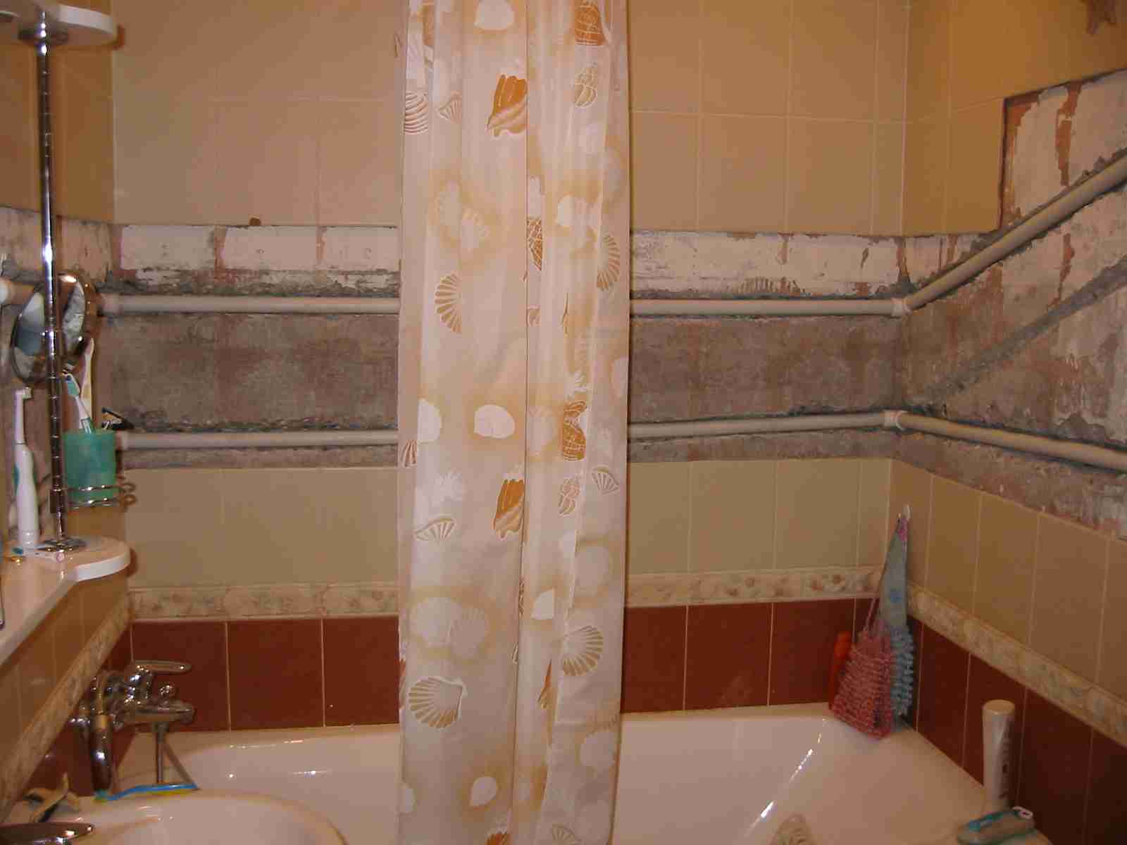

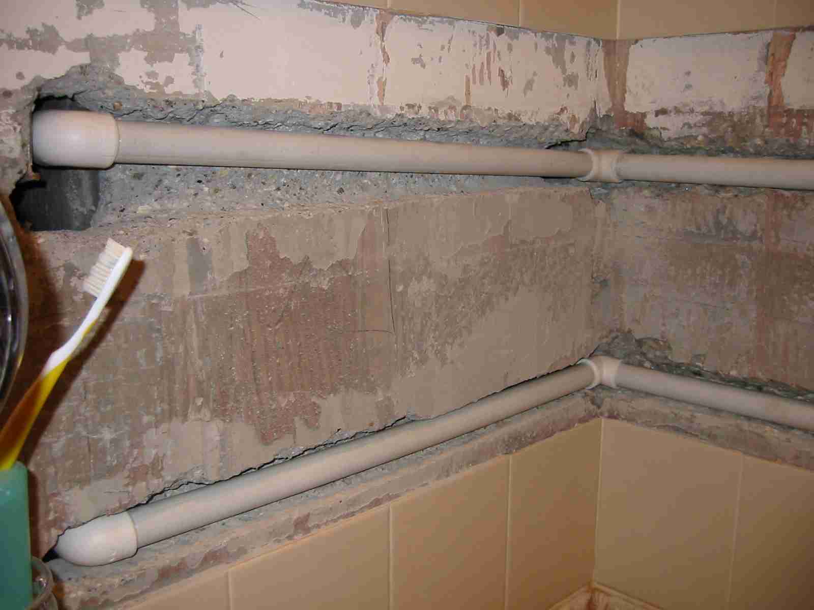

У меня тоже проблема с полотенцесушителем. Правда создана она не мной, а предыдущим владельцем квартиры... В общем по порядку
Дом КОПЭ, 16-й этаж, стояк ГВС 32 пластик, отводы от стояка под полотенцесушитель 25 пластик на расст 30 см друг от друга на уровне около 1,5 м от пола, между ними стояк заужен отсечкой также 25 Подвод к ПС сделан примерно на том же уровне от пола (1,5 м) на расст около 3 м (противоположная стена), подвод сделан металлопластиком 16, сам ПС - лесенка, боковины 32, пять перекладин по 25. Предыдущий хозяин (руки ему и рабочим оторвать) додумался сделать верхний подвод на высоте около 2,5 м. При этом несколько месяцев что я жил, горячей была только верхняя перекладина. После слива холодной воды кранами Маевского (оба внизу соответственно) весь ПС ненадолго нагревался, после чего, опять оставалась горячей только верхняя перекладина. То есть циркуляция через ПС была. В январе по морозам в подвале дома что-то прорвало, ГВС отключали на день, после чего окончательно остыла и верхняя перекладина. После слива воды кранами Маевского остывала вместе с остальными, даже отвод от стояка был почти сразу же холодный. То есть вода в ПС идти больше не хотела Подозреваю, что ДЭЗ отключил обратку, диспетчеры и слесари с бегающими глазами говорят, что все нормально, они ничего не меняли и никто не жалуется. У соседей сверху действительно ПС горячий. В общем, на днях я снял плитку и верхний подвод заменил на диагональный, перекинув "нижнюю" от стояка трубу подводки сверху вниз. Результат нулевой - остывает весь. Поизучав аналогичные темы в этом форуме и других, вижу два варианта заставить работать ПС, но у обоих есть минусы:
  1. Оставить всё как есть, поставив циркуляционный насос. Это, кстати, предлагает местный слесарь. Минусы: платить за электричество, не забывать его включать / выключать, при внезапном отключении воды есть риск что он накроется (не знаю есть в них защита от сухой работы или нет) - и всё по новой.
  2. Снять два ряда плитки с полванны и заменить подвод 16 металлопласта на 25, чтобы был равен диаметру отсечки на стояке...или даже на 32. Минусы: я уже готов снимать плитку и нанять того, кто расширит штробы в стенах и проложит новые трубы, но единственное, что останавливает - нет уверенности что после этой операции ПС заработает.
И еще вопрос: если ставить трубу 32, можно ли ее опустить вниз, протащить под ванной, а потом поднять на стену к ПС? Или лучше тащить на уровне отводов от стояка параллельно полу?

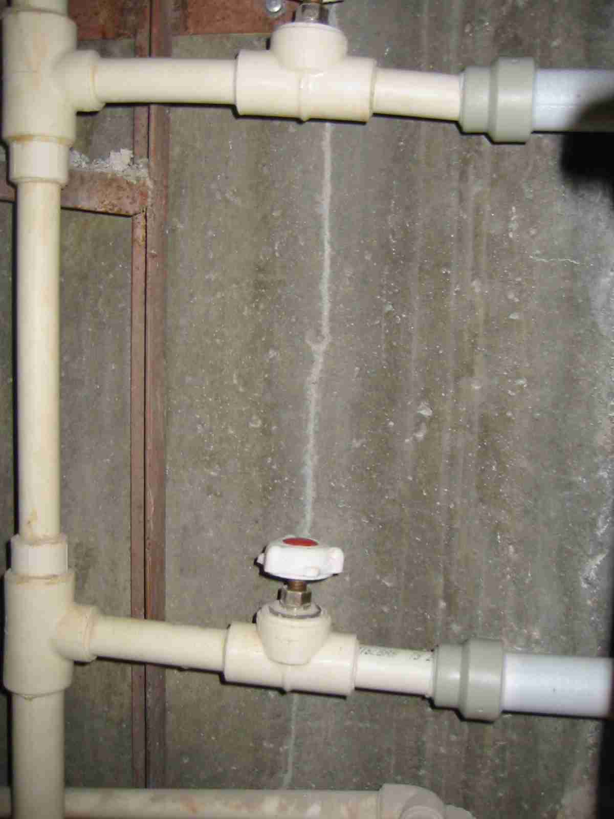

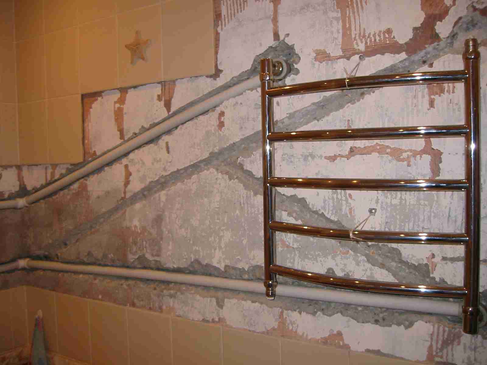

Сегодня поменял подвод к ПС на полипропиллен 32. Что имею в результате (все полипропилен): стояк 32 , байпас 25 длиной около 20 см, и отводы от стояка 25, сразу от кранов 25 я поставил трубу 32 к ПС, три поворота на 90 град, общее расст от стояка метра 3 с учетом изгибов труб, верхняя труба приподнимается на 30 см, нижняя почти строго горизонтально, ПС боковины 32, перекладины 25.
Один хрен не работает. Но интересные вещи обнаружились:
  1. Отвод от стояка ГВС у меня почти на метр выше по стояку, чем отводы к ПС. При полном открытии всех кранов горячей воды ПС нагревается минут через 10. При этом все местные сантехники в один голос уверяют что подвод воды верхний. Кроме того при этом сначала нагревается нижняя труба подвода к ПС. По моему у них циркуляционный насос не включён.
  2. На мои вопросы говорят что проблема в том, что на байпасах у соседей краны стоят и всю малину портят.
  3. Но! У соседей сверху при таком же устройстве стояка ПС работает без крана на байпасе правда на расст 1 м от стояка, но с подводящими трубами 20. Так что циркуляция вроде как и есть.
Чего бы еще придумать? - кран на байпас ставить не дают однозначно. Тут где-то звучало, что неплохо бы байпас в сторону вынести чтобы три поворота на 90 град на байпасе добавилось... Может байпас еще заузить - до 20 например?
Есть идеи? Фото тут. Не удивляйтесь обилию штроб - прошлый владелец этот ПС подсоединил МП 16 с верхним подводом. Сначала я думал что обойдусь малой кровью, сделав диагональ. Обломился :-(

Что же Вы опять нагородили, как и ваш предыдущий владелец? У Вас короткая перемычка на прямом потоке, перепад на ней мизерный, особенно при отсутствии расхода в системе и Вы хотите протолкнуть воду чуть ли не через 10 метров труб, да ещё поднять её на немалую высоту?
PavelZ написал : Но интересные вещи обнаружились:
Ничего удивительного. Верхняя труба у Вас завышена и поток через неё просто не идёт, а через нижнюю прогрев происходит чисто конвекционным путём.
PavelZ написал :
  1. На мои вопросы говорят что проблема в том, что на байпасах у соседей краны стоят и всю малину портят.
Может быть есть и другие источники проблем, но у Вас собрана абсолютно нерабочая схема. У моего друга в похожем варианте из-за нежелания им переделывать, пришлось обходиться насосом.
PavelZ написал : Чего бы еще придумать? - кран на байпас ставить не дают однозначно. Тут где-то звучало, что неплохо бы байпас в сторону вынести чтобы три поворота на 90 град на байпасе добавилось... Может байпас еще заузить - до 20 например?
Заужать больше не надо, а вот отнести очень полезно, чтобы выход из тройника в сторону полотенцесушителя был прямым, а на байпас поток загибался (речь идёт в первую очередь о верхней, подающей трубе). Верхнюю трубу по всей длине расположите прямо; если чрезмерный спуск полотенцесушителя вниз неприемлим подключите его полностью снизу.

Боюсь, что если его полностью снизу подключить, то то при слабой циркуляции только нижняя перекладина будет горячей. Опять штробить стены уже совсем не хочется, чтобы верхнюю трубу прямой сделать, а вот в стояке есть желание поколдовать. А если по стенам ничего не менять, а загнуть поток на байпасе и поднять отвод от стояка до уровня верхнего подключения ПС, чтобы он сначала спускался на эти 30 см, а потом поднялся перед ПС? И может поменять тройники и сделать отводы с кранами не 25 как сейчас а 32, как и вся труба ведущая к ПС, что по крайней мере больше байпаса?
