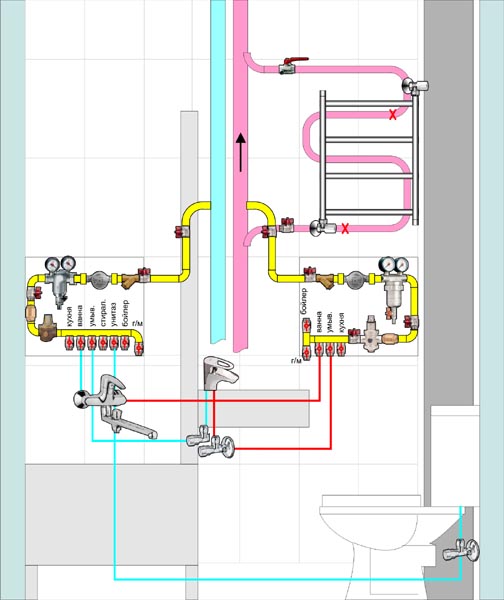

а смысл редуктора не для регулировки давления в душе-для этого есть кран.а для выравнивания г.в и х.в (или обр. клапан отподмеса) главное это защита от гидроудара

masters написал : 1.есть нормы не ниже4(это не я придумал)
Укажите первоисточник, пожалуйста.

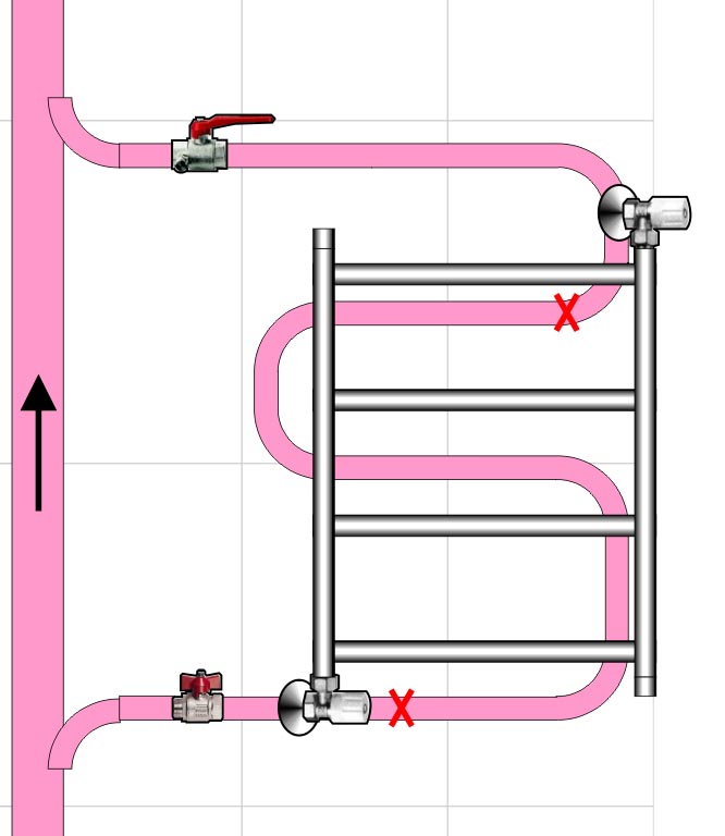

Стояк ГВС в новостройке, 8 эт./9эт. дома, подача снизу вверх. Нижнее плечо строительного п/с длиной ~65см диам. 1'' подключено через сгон 3/4'' и шаровой кран ITAP. Верхнее плечо также, но шаровой Itap 11506 с 2-мя отверстиями для спуска воды и расположено плечо выше верхнего конца "лесенки". Строительный п/с заварен в 2-х местах (обозн. Х), используется только как подводка. Убрать его совсем нельзя. "Лесенка" произв. "Кубатура" (С.-Пб) размером вхш 50х40 см подключена через вентили ручной регулировки FAR 1/2'' арт. FV 1250 C12 kvs=3, свободные концы закрыты клапанами Маевского 2 шт. Внимание, ВОПРОС: 1) будет ли прогреваться "лесенка" 2) можно ли бороться с завоздушиванием краном с отверстиями 3) как ориентировать этот кран по направлению ко входу в стояк? Спасибо всем ответившим!

18.12.2008 в 11:01:57
2Serg31 Если всё точно нарисовано, то при такой схеме воздух спускать не потребуется. Прогреваться должен, возможно даже при слабой циркуляции будет работать на гравитации - то есть по ПС вода пойдёт сверху вниз..., если циркуляция будет сильная, то возможно наоборот - снизу вверх.
18.12.2008 в 11:31:04
2BV Будет приварено именно так, как на рисунке. Потом строительный п/с останется за плиткой, а "лесенка" снаружи. А вот кран с отверстиями - он уже куплен - может, все-таки поставить, отверстиями вперед от стояка?

18.12.2008 в 22:58:01
Serg31 написал : 1) будет ли прогреваться "лесенка"
Схема, работоспособная, но лучше немного заузить стояк между врезками полотенцесушителя.
Serg31 написал : можно ли бороться с завоздушиванием краном с отверстиями
Воздуха, в такой схеме, не будет.
Serg31 написал : А вот кран с отверстиями - он уже куплен - может, все-таки поставить,
Поставить можно, но он будет выполнять роль простого крана.

19.12.2008 в 09:36:06
2Serg31 Эх, все бы так вопросы задавали, как вы. Схема нарисована на 5+ :) Всё ясно и понятно.
ty-lev написал : Воздуха, в такой схеме, не будет.
+1
19.12.2008 в 11:56:01
BVСпасибо! Схему отдал для выставления цены работы монтажникам металлопластиковых труб и оборудования. Потом хочу ее выложить на форум в отдельной ветке, с их поправками. Кран с отверстием попробую поменять. А заузить места врезки как - передвинуть верхний сгон (3/4'') вниз? А строительный п/с (1'') на месте оставить?
