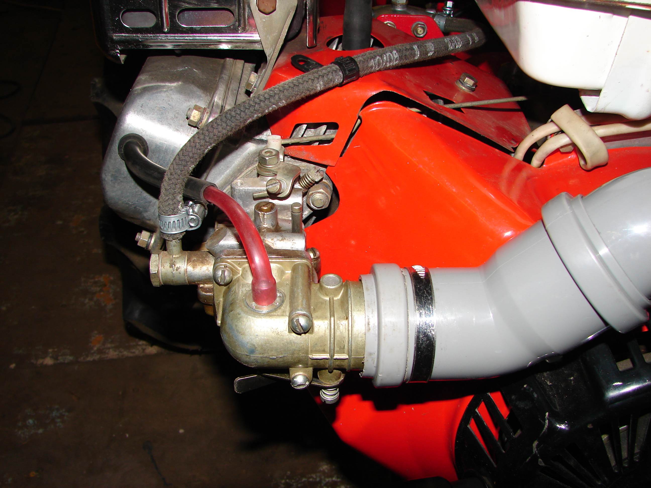

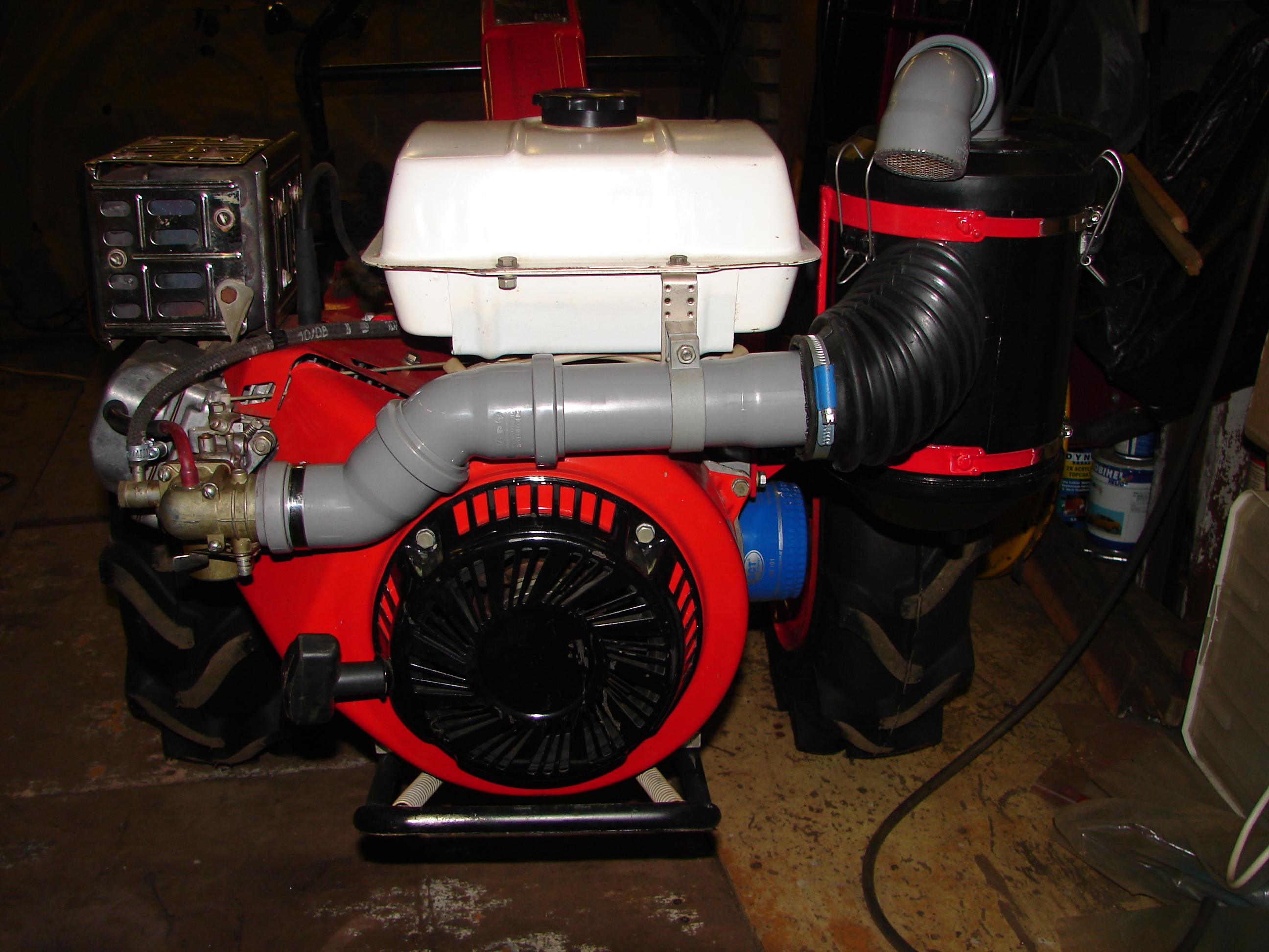

Z E M A написал: Djuse, что за пластиковый шноркель ? это фурнитура от канальи ? как делал переход ?
Z E M A, Это вариант нового воздушного фильтра

Djuse, да-а ,работа проделана не маленькая , главное с душой . :applause:
13.07.2017 в 19:50:08
Z E M A, Спасибо. Может кому пригодится.

alldn написал:
Саныч53 написал: А ты это что ж, так до сих пор без фильтра и гонял?
Привет Серега. Изначально был фильтр, но у меня был грязный бак и я его быстренько забил, а потом бак отмыл, а новый фильтр поставить не сподобился. Хотя есть для этой цели вот такой.
alldn, себе такой ищу, под дизель.

Па написал: себе такой ищу, под дизель.
Привет. Под какую технику?

КМЗ-012ч 2004 г.в. 5+1

Djuse, Андрей, спасибо за фотки, с удовольствием посмотрел и сохранил их на компе. Как всегда твои работы отличаются продуманностью и тщательностью исполнения. Кое-что перенял себе. В частности то, что бак у тебя повернут на 90 градусов. Сегодня и я себе сделал так же. Намного удобнее ставить фильтр при таком расположении. Катушку тоже перенес назад за бак, так меньше торчат провода, меньше возможность ими зацепить за что-то.
От чего использованы шарниры на тягах переключения скоростей? На вид похожи на какие-то рулевые, но уж больно маленькие и хлипкие. Это наверное не от машины?
Это фильтр от Волги. Поищите среди знакомых волгарей. Я спросил у знакомого, который много лет ездит на Волге и он нашел в своих развалах этот фильтр.
