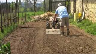

Виталий С, к вам вопросик .В прошлом году снизил обороты лидской фрезы по вашему примеру мотору стало легче.Фреза такая-
Хотелось бы увеличить и глубину оброботки подойдут ли такие ножы от МБ Нева 2К
Для затравки появилась вот такая фреза

Scirocco357 написал : Хотелось бы увеличить и глубину оброботки подойдут ли такие ножы от МБ Нева 2К
Я не Виталий, но чуть вклинюсь, так как сам имею такую фрезу. Учитывайте еще : при увеличении длинны ножа, придеться отодвигать крепление кожуха. Запаса там ни какого нет. А ножи от невы, качеством повыше может будут чем родные, а форма почти та же. Виталий нашел "Саблевидные" от крота.
Я то же хотел от неимения лучшего купить от Невы, но цепанул кирпич при работе и его провернуло вокруг под кожухом, изрядно согнув последний. При этом постадал и нож. НО !! Он деформировавшись "спас" и фрезу. ....задумался.... Вывод напрашивается один : если менять, то на саблевидные. Они должны отскакивать от твердых предметов. зы. Торопиться тут не надо :) , а то получится как у Сичеводов...

:D . Да ничего не случилось . У сичеводов ножи толстые и из крепкого металла , и крепление продуманнее - можно уменьшать вдвое или ставить как заблагорассудится , в любом порядке . За всю историю не было ни одного поломанного или согнутого ножа , в основном в карданчике резиновые втулки летят . Народ их меняет на капролон или бронзу , а Эксперт54 вообще посоветовал его заварить и всё :eek: , вот думаю ... Кстати МСовскую фрезу можно и на МТЗ или Агро поставить . Снежное по заказу клиента делает фланец и вал под МТЗ

Не знаю. Надо пробовать. Попробуйте развернуть вращение. Тогда фреза будет и так сама зарываться поглубже.

неа :) . Расстояние от оси колёс удалено . Сама масса МБ надавливает на фрезу , а в таком исполнении надо пригружать фрезу . Я на своей с угловым редуктором тоже верхом катаюсь , а без редуктора нет , но так моему двигу тяжко . Для МБ-8 это уже по плечу (видео с ним выкладывал раньше).

Фрезу надо переделывать под себя и вдумчиво, держа ориентир на Ваши задачи и тип почвы. Зная как оно все на практике, я бы сейчас сделал передаточное чуть поменьше.... но посмотрим, надо развернуть направление вращения.

С заводской фрезой всё в порядке?Если имеется ввиде вылет фрезы.
А вот у Виталия С
Я бы несказал что он на ручках висит:applause: Фреза там вращается в обратную сторону что и вправду обеспечивает заглубление изходя из видео Виталия С
vagin написал : Сама масса МБ надавливает на фрезу , а в таком исполнении надо пригружать фрезу
Но как приэтом чуствует себя мотор-хватает ли ему масла.Да и кпп тоже не комильфо
