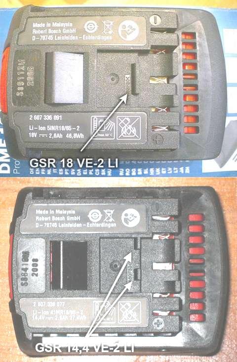

Благодаря тому, что ув. AMA3OH приобрел GSR 18 VE-2 Li появилась возможность сравнить аккумуляторы на 14,4 и 18 вольт. Ув. AMA3OH сфотографировал свой аккумулятор. Наличие ключа, не позволяющего вставить аккумулятор в инструмент для него не предназначенный, выявлено! Полагаю, что и у аккумуляторов емкостью 1,3 А/ч расположение ключа аналогично.
05.02.2010 в 09:32:49
bearjr написал : сравнить аккумуляторы на 14,4 и 18 вольт.
Немного темновато:) , а так свету больше - и заметнее разница :o
