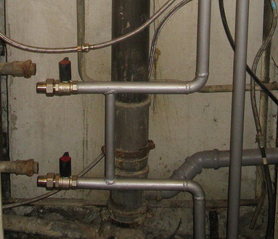

Нержавейка-бытовое название сплава железа с другими металлами, а не название элемента периодической таблицы. Механические свойства разных сплавов разные. Это из личного опыта. Надо думать, что химические тоже. Неспроста столько марок нержавеющих сталей. Если труба сделана для водопровода-ничего с ней не случится.
Sib написал : несимпатичная пара: оцинковка-нержавейка уже самого ПС.
Сварите оцинковку. Сколько видел протечек на ней-все из за конденсата и ржавчины с внешней стороны трубы. У Вас то этого не будет.
Sib написал : Неужели вновь МП ?
С МП трубой может и ничего не случится в ближайшие годы, но с ПС могут быть проблемы, т.к радиус изгиба большой, а фитинги заужают

Sib написал : "У Вас то этого не будет".
Конденсата не будет. Ржаветь она тоже не будет, потому что все время с водой.
Sib написал : То есть, возьмите трубу металлическую оцинкованную, 6 метров с тремя изгибами на сварке, замуруйте в стену и подсоедините ПС ? Правильно?
Правильно. Изгибы не обязательно на сварке. Если сварщики нормальные-они сами на месте решат как лучше делать: гнуть на холодной трубе или варить изгибы. 6метров-конечно многовато-может забиться, поэтому не помешает сделать смещенный байпасс.(см. пост 884:)) на 1 диаметр меньше диаметра трубы стояка. Сами трубы к пс -1". Если, конечно, я правильно Вас понял, т.к рисунок на который Вы ссылаетесь -не совсем подходит к Вашему случаю, а свой Вы рисовать не хотите:)

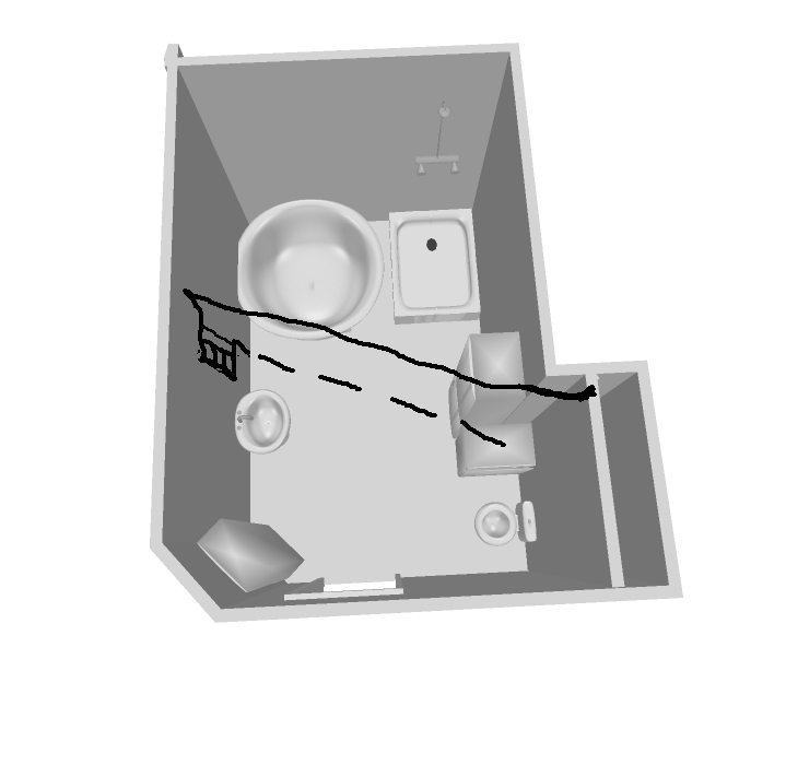

"рисунок ... свой Вы рисовать не хотите". master.msk !!! я уже 3 (три !) раза помещал свой рисунок(#1100,1103,1118), причем 2 (два!) раза специально для Вас (#1103,1118). Причем рисунок Вы уже даже комментировали ... . Кроме того, NNN любезно сопроводил свои пояснения рисунком (#1119), это уже 4-я (четвертая) иллюстрация. Ниже я даю еще одну, 5-ю иллюстрация и готов продолжить подобное в дальнейшем, учитывая Вашу забывчатость.
Далее, о смещенном байпасе, удаленности ПС и нежелательности изгобов подводки тоже уже был разговор (#1118). А вот о возможности заделки в стену разъемного соединения разговора еще не было ! Черным обозначена подводка по стенам (6 м), красным - по полу (3 м).

2Sib Перенесите стояк по полу и потолку к той стене, где хотите ПС и дело с концом...проще будет в итоге...

2Sib делайте смешенный байпас ближе к полу и пускайте по полу подвод к пс все будет греть на ура проверено не раз

Спасибо, NNN. Если переносить стояк на другую сторону, опять возникает вопрос - из какого материала должна быть труба, чтобы ее погрузить в стяжку ?
пунктир-труба в стяжке.
Спасибо, svaga70. Ваш ответ представляет особый интирес, поскольку только Вы поддержали мой первоначальный вариант с подводкой "по низу". Скажите, насколько высока должна быть подводящая ветка (на нижеприведенной схеме она красная, там же - "?" ) по отношению к ПС? Чем выше, тем лучше ? Какой материал для труб посовутуете Вы ? Где лучше расположить байпас (указано черными стрелками)?

Sib верхняя труба от пола 30-40 см можно и ниже, полотенчик поднимайте как вам нравится обычно от пола 125см, подключение на мой взгляд не плохо пексом , ну а там решайте сами щас много материалов на рынке нержавейка , медь дальше перечеслять бесмысленно

svaga70, что такое пекс ? Уточните, обе трубы к ПС лежат в стяжке в одной плоскости, подключение к ПС снизу ? Где лучше все-таки расположить байпас ?

Sib написал : Ниже я даю еще одну, 5-ю иллюстрация и готов продолжить подобное в дальнейшем, учитывая Вашу забывчатость.
Надо исправить рисунок: подводка снизу(если по полу)
Sib написал : Далее, о смещенном байпасе, удаленности ПС и нежелательности изгобов подводки тоже уже был разговор (#1118). А вот о возможности заделки в стену разъемного соединения разговора еще не было !
Был неоднократно на форуме такой разговор. Водорозетки можно. А некоторые считают, что вообще все можно на скрутках делать. Поищите поиском по форуму на тему "резьбы в штукатурке".

Sib написал : Где лучше все-таки расположить байпас ?
вот так байпас можно сделать еще уже имеется ввиду расстояние между трубами,да в одной плоскости подключение с низу и все прекрасно работает, по пексу яндекс рулит http://images.yandex.ru/yandsearch?text=REHAU%20RAUTITAN&stype=image
