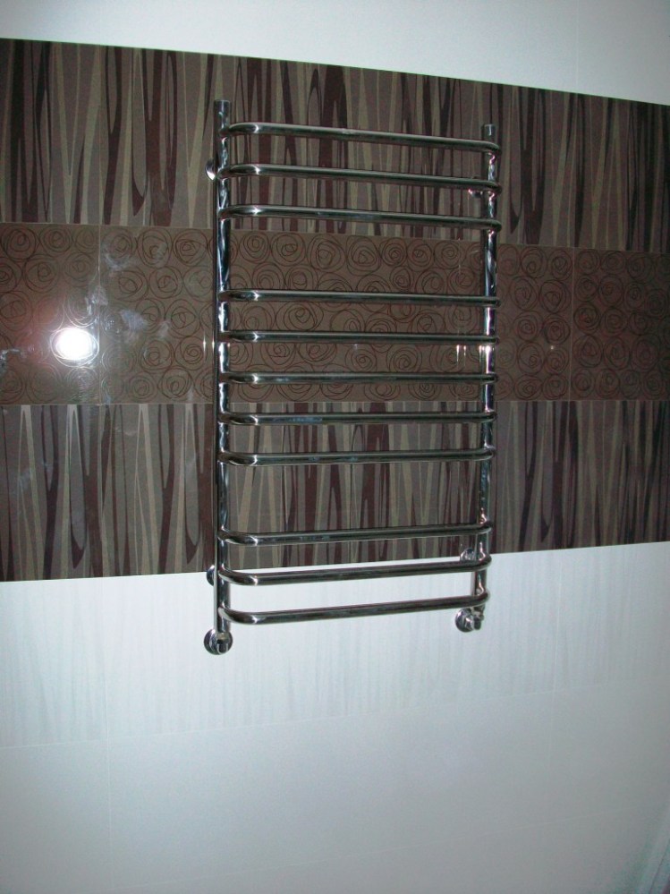

06.01.2011 в 20:02:57
Пробный пуск фото полотенцесушителя с нижним подключением. Прошу прощения, если не по теме. Получилось.
