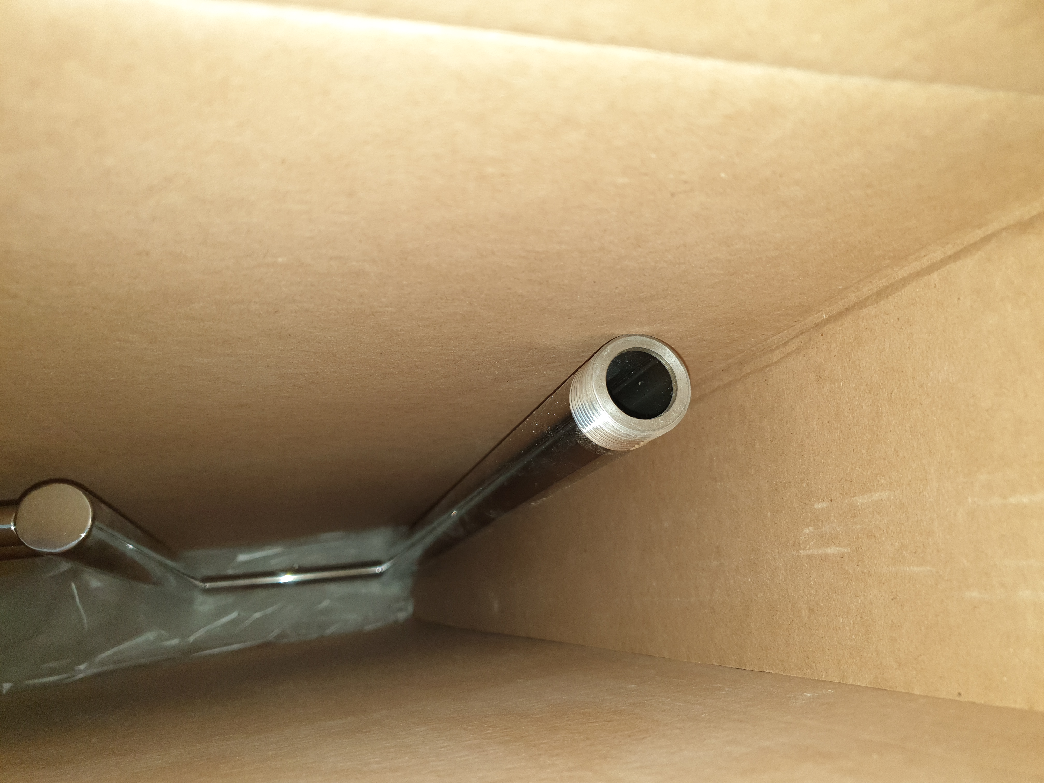

VAT, из нержавейки можно заказать и сварной, просто есть ограничение из-за размеров калача. Если его можно резать, они вам согнут, вырежут середину и сварят. В принципе любой формы можно заказать и он будет внешне не хуже той же сунержи.

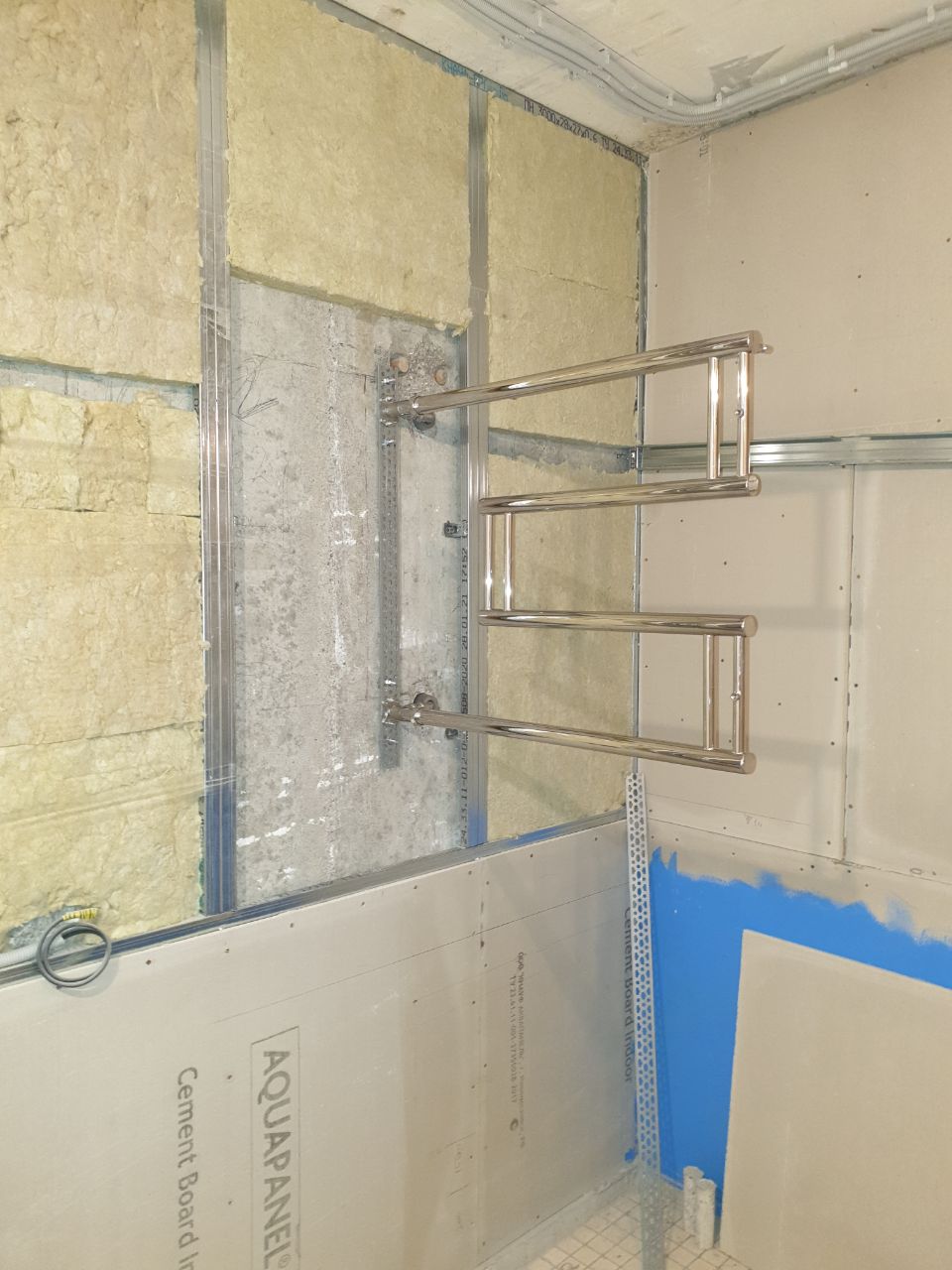

да я сам не ожидал что такая будет сложность - кто откликнулся - все сказали - не сможем 200 базу. Про сварку не предлагали, а сам я не подумал. Сборный был бы плох если бы все эти уголки оказались снаружи - но придумалось чтобы они оказались внутри и причем без насилия над общим дизайном а даже наоборот. Нужно только разрезать, нарезать резьбу и собрать. Только максимально надежно чтобы было - так как уже не съемный полотенчик с кранами и байпасом, а та же батарея что была просто по другому развернута.. плашка 1" есть, правда я этого не делал никогда. все покупное и недорогое.. ну типа 1,5тыр на все про все. Хотя не то чтобы я бился за цену - но приятно

VAT, я выкладывал фото, это как раз заказной пс Можно также, без гнутья совсем, просто две горизонтальных трубы соединить вертикальными. И торцы заглушить. Все это отлично полируется. Резьбы нарезаются. Причем торцы резьб делаются плоскими. Единственная сложность остается с американками, как и у всех несунержевских пс но это уже другая тема, в принципе тоже решаема

так они мне и не нужны получились - у меня ж без байпаса и кранов конструкция - зачем мне его снимать? все остальное демонтируется без разрушений от ванны до водорозеток.. но эта "батарея" должна дожить до "капремонта" и не факт что я до него доживу.))

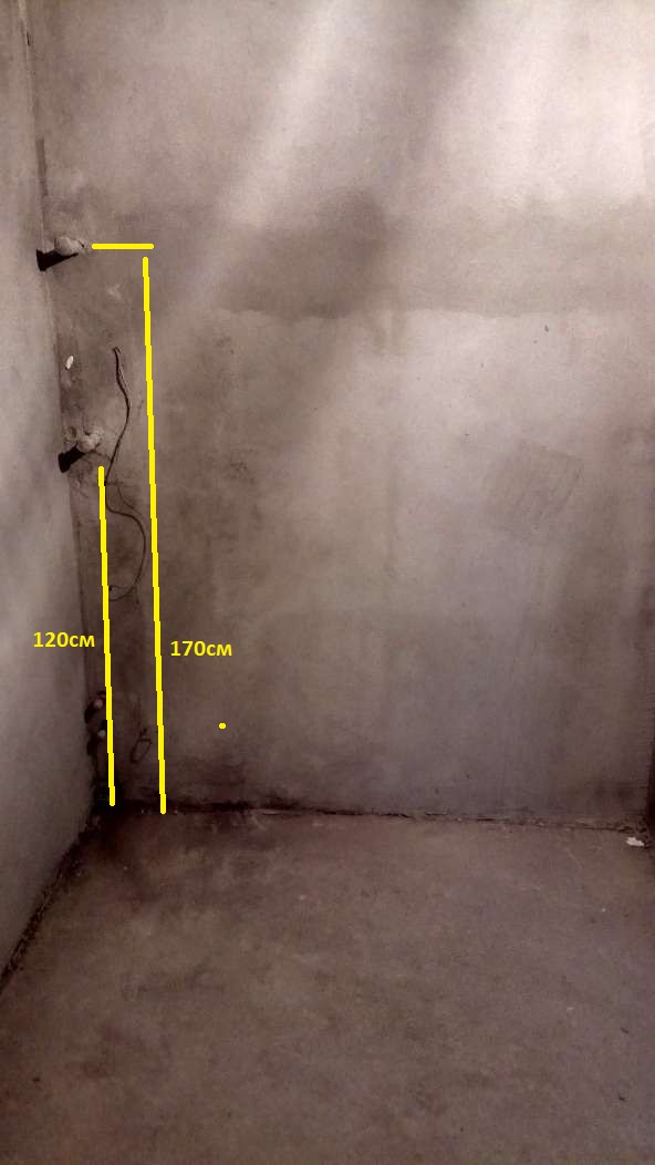

Здравствуйте! Прошу совета (ветку читал, статью от сунержи читал) Вводные - 16 этаж \ 18, труба для полотенцесушителей со смещенным байпасом, направление потока неизвестно. Диаметр труб для полотенцесушителя 32мм (наружний), расстояние между ними 50 см, от чернового поля до нижней трубы - 120см, до верхней - 170см
Вопрос - как именно лучше подключить полотенцесушитель-лесенку?
  • В нижнем подключении нужно низ полотенцесушителя поднимать выше верхней трубы, а она и так высоко
  • Также, в нижнем подключении где низ полотенцесушителя находится между трубами, указано, что "при большом расстоянии между отводами эта схема может не работать или работать нестабильно"
  • Боковое подключение с зауженным смещенным байпасом работает только для верхней подачи воды (не хочу полагаться на слова сантехника чтобы не получить неработающий полотенцесушитель)

Bikeygo, переварить полипропиленовый стояк, сделав отводы на нормальном уровне и избавившись заодно от пластиковых кранов.

А как именно перепаять? Сдвинуть отводы поближе и сделать нижний подвод?

Bikeygo, полипропиленовые краны плохи, за редкими исключениями. Сделать отводы под любую рабочую схему, не зависящую от направления подачи в стояке.
